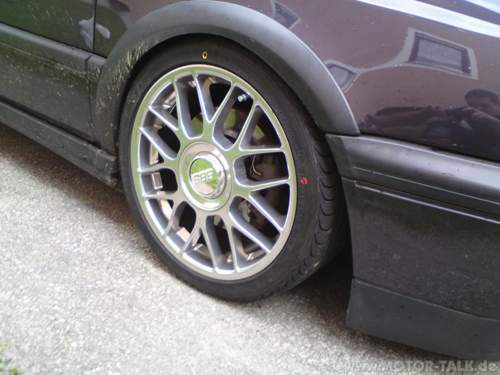

Hmmm...Zwischenstand...
Also verdammt schick sehen die schon aus finde ich ;)
Weiter so :)
die optik kommt schon gut..aber bleibt der jetzt so hoch? oder sollen die reifen im radhaus verschwinden?
sry wenn ich mich da einfach einklinke, aber da peil ich grad garnichts mehr.
Die Felgen auf dem Foto sind also die "25 Jahre GTi" Felgen in 7,5x18"?? ja?
Ich hab mir genau die gleichen Felgen letztes Jahr August bei mir um die Ecke vom Reifenhändler gekauft.
Sind BBS. wie gesagt die Gleichen, allerdings ,meine haben auf dem Deckel (mitte Felge) kein VW Emblem sondern dieses BBS.
auserdem sind meine 7,5x17" Felgen.
Gibt es da zweierlei davon?
Im Anhang ein Bildchen:)
Limmi
ja da gibts 17er und 18er.
