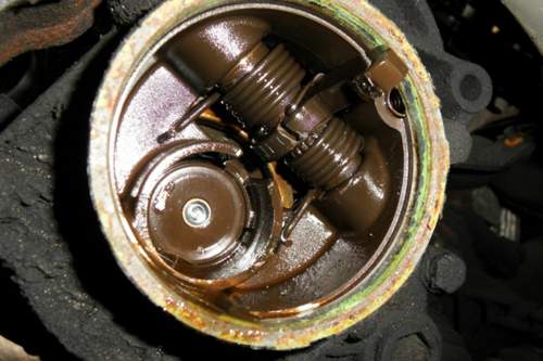

vorhin ist mir mit meinem GTI (ADY-Motor mit CHE-Getriebe) auf dem Heimweg etwas blödes passiert. Ich wollte vom 5. in den 4. Gang schalten. Dabei ist das Kupplungspedal schlagartig nach unten gegangen und kam nicht mehr zurück. Ich bin dann notgedrungen im 2./3. Gang nach Hause gefahren, mit Anlasser angefahren usw.
Zuhause habe ich dann geprüft, ob der Kupplungszug oder die Haltklammer gerissen sind. Diese Teile sind aber völlig intakt. Das Kupplungspedal kann von Hand nach oben gedrückt werden und bleibt auch dort, bis es wieder gedrückt wird. Der äußere Ausrückhebel, an dem der Seilzug eingehängt ist, kann relativ leicht von Hand nach oben gedrückt werden, geht dann jedoch wieder von selbst nach unten.
Nach kurzer Recherche habe ich gefunden, dass es an dem inneren Ausrückhebel, der sich unter dem grünen Getriebedeckel befindet, liegen kann. Dieser bricht wohl ganz gerne und greift dann nicht mehr. Laut einem anderen Beitrag bräuchte ich folgende Teile:

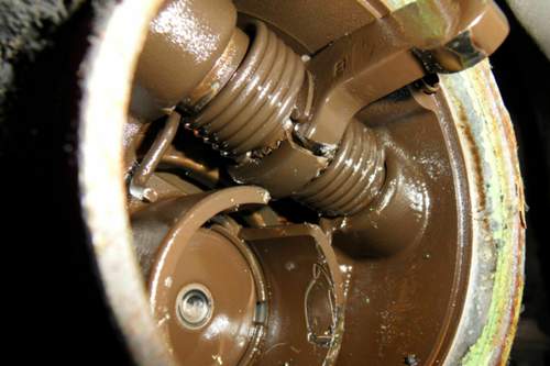

Gerade habe ich mir einen Blick unter den grünen Deckel gegönnt. In der Tat ist der Ausrückhebel der Übeltäter (siehe Fotos). Jetzt heißt es eine Woche warten und dann das Teil austauschen. Ich bin wirklich beruhigt, dass es nur der hebel und nicht die Druckplatte bei der Kupplung ist.

Woran es noch liegen könnte wäre der Druckteller der Kupplung.
Es kommt,wenn auch selten,dazu das der von der Druckstange durchstoßen wurde.
Aber schau erst einmal nach dem Ausrückhebel im Getriebe.
Der ist häufiger die Ursach wenn das Kupplungspedal unten bleibt.

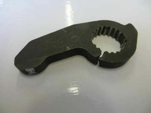

Noch einen kleinen Nachtrag: Das ist der Übeltäter...

Der Ein. und Ausbau des gebrochenen Hebels ist sehr gut auf folgender Seite beschrieben:
http://xn--krbchenblog-rfb.de/.../
Um das Ausrücklager zu tauschen, muss man einfach bei ausgebautem oder zumindest nach oben gedrehtem Hebel das Ausrücklager herausziehen. Es sitzt einfach nur in der Bohrung drin. Am leichtesten geht das mit einem Magnet. Einfach herausziehen. Neues Lager wieder richtig herum einsetzen. Alles weitere siehe Link.
Mein Lager war nicht defekt und hat auch keine Anzeichen eines Schadens aufgewiesen. Bei mir war ja der Ausrückhebel gebrochen. Auch hier gab es keine Anzeichen, der Hebel ging einfach so von einem Moment auf den nächsten kaputt.
