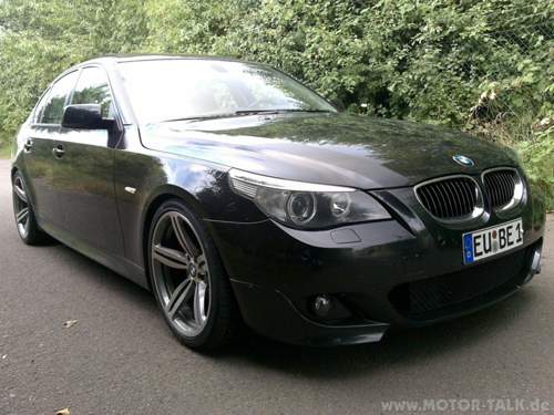

ich hab welche bei ebay ersteigert. nur felgen ... nagelneu und natürlich ORIGINAL !!!!!!!
habe natürlich selber abgeholt und mich vergewissert anhand der teilenummer. weil es quilt über an fake felgen.
für 1400 euro nur felgen + reifen hankook v12 evo (245/35 und 275/30) 740 euro
macht 2140 euro
hab sie seit gestern dran
23072009146

die originalen m6 felgen ... genannt radialspeiche m167 haben immer folgende angaben
vorne 8,5 x 19 et12 (bzw. IS12) teilenummer 36117835146
hinten 9,5 x 19 et17 (bzw. IS17) teilenummer 36117835147
diese angaben sind hinter den felgen jeweils eingestanzt + original bmw logo
nur so erkannt man die originalen m6 felgen.
sobald es andere angaben sind, sind es garantiert fake felgen. zudem die originalen superleicht sind.
magnesium schmiedefelgen halt, die fake felgen sind bleischwer.
diese felgen gibt es auch für den m5 .... hier haben dann die hinteren felgen et28 (bzw. IS28)
