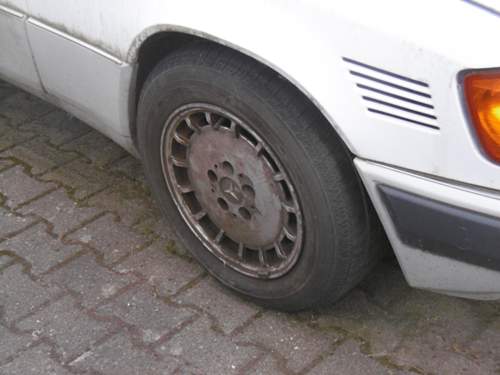

Gullideckel 8x16 auf Limo 300D Bj. 90 ohne Umbau möglich? Oder sogar ein Frevel?
Guten Morgen in die Runde,
im Nachbarort verkauft jemand zwei Satz original Gullideckelfelgen der Größe 8x16.
Der eine Satz ist gebraucht aber in gutem, bis sehr gutem Zustand (1294000102), der zweite wurde komplett entlackt, gepulvert und mit Klarlack überzogen und ist wie neu (Teilenummer 1294010602).
Kennt jemand die Bj. der Felgen (Teilenummer), also welcher wäre für Bj. 90 der richtige Satz?
Die Vorstellung ein solchen Satz zu fahren finde ich schon extrem reizvoll, aber ist das Stilbruch an einem sonst komplett originalen 300D, Bj. 90?
Reifengröße würde ich zu 205/55/16 tendieren, aber die sind nicht in der Freigabeliste. Dort findet man 225/55/16 auf der Felge (mit der Bemerkung: Umbaumaßnahme nötig). Ein Umbauen, Bördeln oder ähnliches kommt aber überhaupt nicht infrage!
Versaut man sich evtl. den Fahrkomfort, durch andere Bereifung/Geometrie?
Vielleicht hat der ein oder andere damit Erfahrung gesammelt. In der Suche habe ich leider nur ähnliche Konstellation gefunden, aber nicht diese.
Vielen Dank und schönen Gruß
Florian

205 sehen seltsam aus, zumal auf einer 8 Zoll breiten Felge. Also wenn, dann 225er
Es wäre zunächst mal die ET der Felgen wichtig, davon hängt ab, ob es eng wird.
Der kritische Punkt ist dann vorne, außen (Kotflügel) bei gleichzeitigem Einfedern und Einlenken, also z.B. beim Verlassen der Autobahn in der Kurve.

die ursprüngliche Teilenummer war die 129 400 08 02, die durch die beiden von Dir genannten ersetzt wurde. Für die 129 401 06 02 findet sich die ET 34, wird insofern auch ziemlich sicher die ET der anderen Varianten sein. 8x16 fanden sich grundsätzlich auf mehreren Modellen (z.B. R 129, W 140, 500 E/E 500), die konkret genannten Gullideckel wurden ausschließlich auf dem R 129 (alle Motorisierungen) und W 201 (2.5-16) verbaut. Die freigegebene Breite ist nicht nur aus optischen Gründen sinnvoll, sie begründet sich auch in der Fahrsicherheit. Es gibt unabhängig der Freigaben auch Tabellen, die eine Zuordnung Felgenbreite -> Reifenbreite aufzeigen. Für 8 Zoll ist da zu finden
minimal 215 mm
optimal 225 oder 235 mm
maximal 245 mm
Ohne Änderungen kommst Du mit dem Format nicht hin, die ausgestellten Kotflügel des 500 E waren nicht nur Optik. Wenn es Dir vor allem um größere Felgen geht, wären eher die 7x16 des 400 E eine Überlegung wert - die sind nur schwer zu finden.

Wenn die ET wie oben genannt tatsächlich 34 ist, könnte es wie beschrieben vorne bei gleichzeitigem einfedern und einlenken knapp werden. Könnte aber auch ohne Kanten umlegen etc. funktionieren
Ja, ganz vergessen. Beide Felgen sind ET34 und stammen von einem R129.
Dass das mit den Reifen komisch aussehen kann, hab ich befürchtet. Aber bei einer Breite von 225 muss die Kante umgelegt werden.
Sehr schade, aber dann bleiben die 15 Zöller auf dem Dicken. Vielen Dank für eure Expertise!
Gruß Florian
Servus,
nur mal so als hinweis, die AMG gibt es in 8x17ET 28 , die schauen 6mm weiter raus las die vom 129er.
die 8x16 ET 34 würde ich mit dem 215er Reifen fahren und fertig.

Es gibt auch noch die 7,5Jx16 ET41 vom 210er. Diese sind häufiger zu bekommen und passen drauf ;-)
Hat mein Bekannter auf seinem Coupe
Das sollte ohne Karosseriearbeiten gehen

Ich hatte mal 7,5x16ET35 mit 205/60R16 auf einen W124 Vormopf. Fuhren sich ganz gut. Aber wenn man in einer Bodenwelle zu schnell war, dann haben die Reifen geschliffen. Waren nur zum Reifenabfahren drauf, auch nicht eingetragen.

Habe hier gelesen, dass bei den 8x17 ET 28 die Geometrie der ganzen Aufhängung wohl nicht mehr passt und das Fahrverhalten negativ beeinflusst. Daher hat derjenige wieder auf 16 Zoll zurückgebaut.
Das sind auf dem 124‘er aber auch heftige Walzen, wenn man mal nach Bildern sucht.
Die 8x16 et34 mit 215‘er kann man ohne Umbau fahren? Meinst Du, dass man da für eine Einzelabnahme bekommt?
