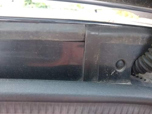

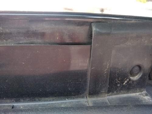

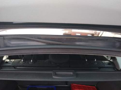

ich spring hier mal auf den Thread, weil es einigermaßen passt:
Bei meinem dicken Schwarzen hat sich die Abdeckung Mitte (siehe auch Anhang "Abdeckungen am Abdichtrahmen Rückwandtür aus- einbauen" von Mackhack weiter oben im Thread) der Heckklappe aufgelöst (siehe auch Bilder).
Ich vermute, dass das Gummit durch die Belastung/Bewegung beim Öffnen/Schliessen der Heckklappe
an der schwächsten Stelle gebrochen ist.
Ein-/Ausbau sollten relativ einfach sein, nachdem die Abdeckungen der Dämpfer demontiert sind.
Kann mir jemand die Teilenummer oder eine Bezugsquelle nennen?
Welchen Zweck erfüllt die Abdeckung Mitte und was passiert, wenn sie, wie auf meinen Bildern zu sehen defekt ist?

Könnte dir helfen. Schick mir mal bitte deine FIN per PM.
Hi
A 211 693 15 33 | ABDECKUNG
LP/NP (EUR)
25,88 / 22,00
HINTEN MITTE OBEN
WIRD NICHT MEHR GELIEFERT
sieht schlecht aus mit einem Neuteil
Ausbauen und Rückseite kleben.
