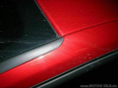

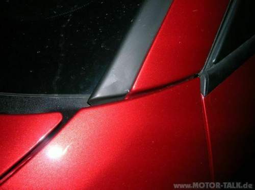

hat mir mal bitte jemand bilder von welchen Teilen ihr redet ? Bitte auch ein Bild posten wo man sieht wie der Wasserabweiser nach oben hin endet (eingebaut). Ich habe nämlich das gefühl das beim Scheibentausch gepfuscht wurde.
Bitte.Danke :)
Das Dingens im Anhang, also parallel zur Scheibenkante.
Das untere Ende kann man auf dem Bild denke ich ganz gut erkennen, und auch das obere Ende passt genau mit der A-Säule zusammen. Kann morgen evtl noch ein Bild davon machen (also bei Tageslicht)
