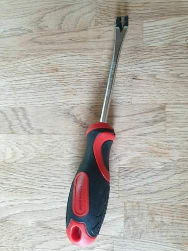

Hallo,kann mir jemand sagen wie ich die Gummis um die Türgriffe demontieren bzw. wie ich die Abdeckung der Türgriffe abbekommen?

Haken oder Farbdosenoeffner eignet sich gut als Werkzueg

Na dann muß ich mir erstmal was passendes Werkzeug besorgen um die Schiene nach dem Austausch wieder heranzuziehen,dieser Farbdosenöffner ist wohl ideal dafür!
Kannste auch einen kleinen Ringschluessel nehmen

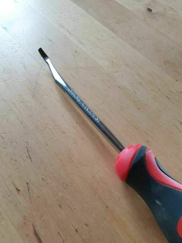

Ja hab ich hinbekommen,hab mir ein Werkzeug gebastelt...jetzt sieht es wieder gut aus!!!

Und anstatt des von uns selbst gebastelten Werkzeuges haben die natuerlich fuer so etwas ein Spezialwerkzeug 51 3 190 , was natuerlich keener von uns kauft, wenn man das nur alle Jubeljahre mal braucht.
Hier issa, https://www.newtis.info/.../4tyjC2n
0492648 Schlüssel 513190
Anmerkung: Zum Ausbau der Türschloßblende
Und genau so etwas basteln wir uns aus einem Dosenoeffner oder alten Schraubendreher.
