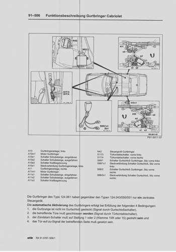

Habe keinen Schaltplan vom Gurtbringer, aber einer der 3 "ohne Strom" müsste das (defekte) Kabel vom Türtaster sein und müsste bei offener Tür Masse liefern (bei geschlossener nicht).
An welches dieser kabel müsste ich Minus überbrücken nur um mal auszuprobieren ob der gurtbringer ausfährt?
Oh, grad deine Antwort gesehen. Probiere ich gleich mal aus
Na du musst erstmal die Masse fürs Steuergerät selber finden , kann ja nur einer der 3 sein (möglicherweise Braun)
Wenn die nicht Anliegt , arbeitet das Steuergerät nicht !
und das "weg gehende" Kabel vom Tür-Taster (möglicher weise Braun/weis) müsste die Schaltetende Masse sein !
Alles OHNE GEWÄHR , da kein Kabelplan!!!
