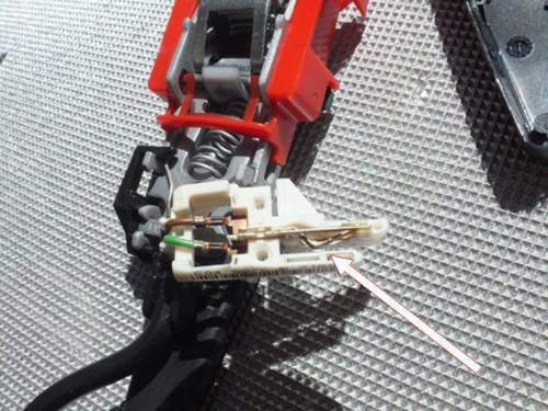

Mein Gurtschloss am Fahrersitz hat ähnliche Macken gemacht. Zuerst vereinzeltes Piepsen, das bei Nachschieben des Gurtes wieder verschwunden ist - wurde dann aber immer häuferger und Dauerzustand. Kontaktspray hat nichts geholfen also ein neues Teil.
€ 74 vom Freundlichen, stolzer Preis für ein kleines Teil made in Hungary.
Also Sitz ausgebaut (einfach die vier Vielzahnschrauben der Sitzbefestigung auf dem Unterboden rausdrehen Kopfstütze ab und Sitz auf die Seite legen) dann Gurtschloss abgesteckt und rausgeschraubt. Konnte mir jedoch nicht verkneifen das Ding zu öffnen, das Gehäuse ist zusammengesteckt und kann vorsichtig mit dem Schraubendreher geöffnet werden. Die Mechanik des Schlosses ist realiv einfach, am Rand sitzt ein kleiner weißer Schalter, den ma rausklipsen kann und auch einfach öffnen kann. Grund bei meinem Gurtschloss war, dass die Messingkontaktzunge schon ein wenig müde war und bei Schließen des Gurtes nicht mehr den Kontakt unterbrochen hat. Also mit einem kleinen Schraubendreher ein wenig nachbiegen - Schalter wieder zusammenbauen und in richtige Position klipsen, Gurtschlossgehäuse wieder schließen, eventuell mit Spezialkleber zukleben und fertig. Dauert 30 Minuten - und das Ding funzt wieder. Habe seither keine Probleme mit Piepsen und alles funktioniert bestens. Das Originalteil dem Freundlichen wieder zurückgegeben und € 74 gespart. Die Photos sind eigentlich selbsterklärend.
Klasse! Vielen Dank für Deinen Beitrag. Hat bei mir (bis jetzt) super geklappt.
Hab das Gurtschloss noch nichtmal ausbauen müssen (Passat 3C).
