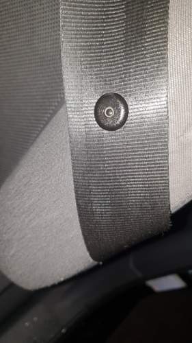

Nein, leider nicht. Es ist natürlich der Gurtstopper, der blockiert. Leider ist es nicht nur der Gurt, der sich in der Führung verklemmt hat.

Als einer der Betroffenen kann ich nur drei Tipps empfehlen:
a) Öffnen
Wenn es der Mittelgurt ist, dann müsste man eigentlich rechts von der Doppelbank an das Gurtschloss kommen und dort den Gurt lösen können.
b) Entblockieren
Wenn man die Gurtblockierung lösen will, kann man die Sitzbank ausbauen, senkrecht stellen (also so, dass die Rückenlehne so steht, wie sie im Normalbetrieb ist). Dann sollte der Gurtblockier-Mechanismus auch auslösen.
c) Nacharbeit
Wenn es ein alter Caddy ist (noch ohne den Knubbel im Gurt) versuchen,
einen Knubbel zu bekommen.
Wenn es ein neuer ist (schon mit Knubbel) VW darauf hinweisen, dass das ein bekannter Konstruktionsfehler ist, bei dem durchaus auch der Gurt reißen kann. Der nun schon wieder auftritt. Und auch wieder auftreten wird.

So, jetzt habe ich auch den 10er Vielzahnaufsatz für meine Ratsche bekommen. Leider nur eine lange Version, sodass ich auch den rechten Einzelsitz ausbauen musste, um an die rechte Schraube für den Doppelsitz zu kommen.
Es funktioniert: Ausbau der Sitzbank, drehen, sodass die Rückenlehne senkrecht steht und fertig.
Ich hatte übrigens einen Gurt mit Plastikknopf als Stopper gegen zu weites Einrollen. Jedoch ist vom Plastikknopf nur noch das Loch im Gurt zusehen. Das war also der Grund des Problems.
Nochmals Danke für eure Ratschläge.

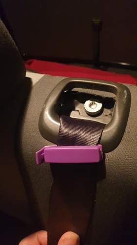

Moin an alle hier
habe grad an meinen Opel sitz rumgeschraubt und festgestellt das man das Problem mit dem Gurt leicht lösen kann
unterm Sitz sind zwei Schrauben mit dem der Gurt festgemacht ist, die entfernen mit einem Schraubendreher Halter zur Seite abdrücken nach vorn durchschieben und Lehne hochklappen arretieren lassen und den Gurt ganz hoch fahren lassen und schon geht er wieder. zusammenbauen und am besten Lehne nie wieder klappen !!!!!!
