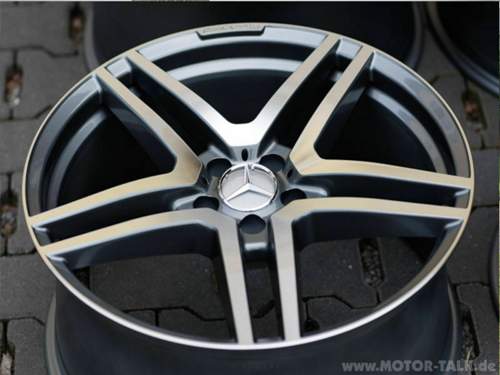

Hallo
suche ein Teile gutachen für diese Felgen 8,5 und 9,5 X 19 vom SL
Mfg Antonjud

Für die Montage von R230 Felgen auf einem W211 gibt es eher kein Gutachten - auch nicht bei AMG.

versuche es mal bei AMG ;)
http://www.mercedes-benz.de/.../tires_and_rim.0004.html
edit: ups... sind nur die zulässige Rad-/Reifenkombinationen  ;)
Das läuft wohl auf eine Einzeleintragung hinaus. ;)

Das sowieso
und ich denke dafür benötigt er das Gutachten

Handelt es sich überhaupt um originale SL-Felgen oder Nachbauten? Welche Teilenummern sind den in den Felgen eingeprägt? Eine Einzelabnahme beim TÜV kostet um die 40 Euro

Die Daimler AG verfolgt normalerweise die Strategie, daß Felgen explizit für einzelne Modelle gefertige und auch nur dort freigegeben werden.

Die Kosten belaufen sich auf 140 Euro

Hier eine kleine .pdf-datei für fast alle AMG-Felgen.

Wir reden doch ueber eine Einzelabnahme fuer eine nicht zugelassen Felge fuer den 211er. Einzelabnahme kostet beim TUEV 140 Euro. Wenn dein TUEV dafuer nur 38 Euro kostet, teil mir bitte die Adresse mit dann komme ich auch vorbei um meine CLS Felgen auf dem 211er eintragen zu lassen.

Ja, du hast aber für den 211er zugelassene Räder eingetragen, das kostet 38,- Euro.
Bei Einzelabnahme kann es je nach Aufwand auch mehr als 140,- Euro kosten, kommt halt drauf an was man drauf schraubt und wie der Prüfer drauf ist....Wenn der will jagt er die Kiste bis zur Höchstgeschwindigkeit, über schlechte Straßen, macht ein volles Testprogramm....das dauert dann keine halbe Stunde...
PS: Die Felgen auf dem Bild sehen nach Nachbauten aus....da hilft auch kein AMG Gutachten...
