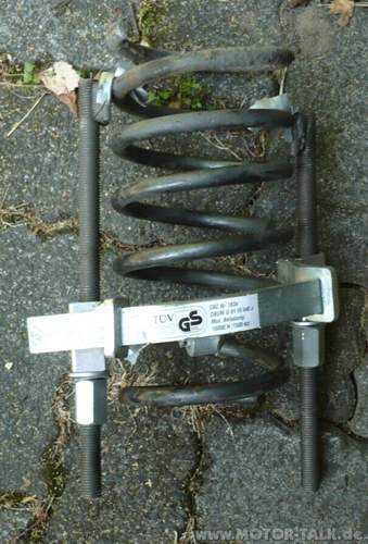

Ich kann da keinen Verschleiß erkennen. Durch die Führungen der beiden Gewindestangen und den zusätzlichen Greifhaken, ist er auf alle Fälle recht sicher im Gebrauch.
Spanner2
Spanner1
Ok ,der steht dann schonmal in der engeren Auswahl.
Danke!

im ernst: ich arbeite mit diesen billigen federspannern seit jahren ohne jedliche probleme. die dinger ham schon mehr als 20 fahrwerke ein und ausgebaut. nie mit probleme. das problem is nicht unbedingt der spanner sondern die federn. diese sind heutzutage progresiv gewickelt (durchmesser und winkel verkleinern sich nach oben) und genau das ist das problem. da kann ggf auch ein guter federspanner mit krallen nicht richtig angesetzt werden.
also entweder diese 2 gewindestangen mit krallen kaufen oder eben einen mit jeweils 2 ganzen tellern und einem "spanner".
