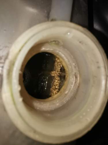

ich meine dass meine Zylinderkopfdichtung hinüber ist: Kühlwasserverlust mit Kühlwasser im Motor und Austritt desselbigen an der Motoarbdeckung sowie Ölrückständen im Kühlwasserbehälter ... siehe Bilder.
Da unser Astra 1.6 Z16XER Baujahr 2010 jetzt fast 200.000 km runter hat kann mal etwas kaputt gehen nur will ich dann auch keine Unsummen in eine Reparatur installieren.

Prüfen ob nicht der Ölkühler, falls Vorhaben, nicht undicht ist, bekanntes Problem.
Deine "Motoarbdeckung" ist der Ventildeckel / Zylinderkopfdeckel, das ist ganz normal, dass der immer wieder mal undicht wird. Wenn du das machen lässt, sollte auch gleich das Ventilspiel geprüft werden und wenn du komische Geräusche beim Starten hast, vielleicht auch die Versteller mit Zahnriemen wechseln.
Zum Öl im Wasser schließe ich misch an, das ist zu 90% der Ölkühler. Vermutlich ist die Vorderseite der Ölwanne auch voll mit Öl.
Als allererstes solltest du einen CO2-Test machen lassen. Erst dann weiß man mehr.
Was sind denn das für notdürftig verlegte Schläuche über dem Öleinfülldeckel, wer hat das denn da drangepfuscht?
Das ist doch wieder mal safe nicht die ZKD, sondern der Ölkühler....
Da würde ich auch anfangen (die Metalldichtungen werden eigentlich nur undicht wenn der Motor zu heiß wurde sich also der Kopf verzieht).
Der Ölverlust sieht mir eher nach Ventildeckeldichtung aus.

Danke für den Hinweis. Dann prüfe ich nun zuerst noch mittels CO2 Test.
Ich hatte übrigens beim Auslesen einen P0597 Fehler. Also offener Thermostat Steuerkreis.
In der Folge hatte ich dann das Kühlwasser kontrolliert und gesehen dass etwas 500 ML gefehlt haben. Im Behäälter war dafür Öl-"Creme". Das Kühlwasser hat es dann an dern Plastikabdeckung des Motors rausgedrückt.
Also sollte der CO2 Test negativ sein, würdet Ihr vorschlagen alle betreffenden Dichtungn zu tauschen. Sollte der Ölkühler dann ebenfalls getauscht werden? Und der Kühlwasserbehälter? Danke.

Kontrolliere den Öl/Wärmetauscher unter dem Krümmer, da müsste ja auch alles voller Öl sein.
Wie es schon bemerkt wurde, ist ein defekt der Zylinderkopfdichtung sehr selten, aber die Dichtungen vom Ölwärmetauscher sehr wahrscheinlich. Wenn man zu der Werkstatt geht, die keine Ahnung von der Problematik hat, dann tauschen die dir die Zylinderkopfdichtung zum teuren Preis umsonst und das Problem bleibt trotzdem bestehen

Was ich halt nicht verstehe ist warum es jetzt das Kühlwasser, Öl oder Gemsich? oben bei der Ventildeckeldichting rausgedrückt hat?
Das ist unabhängig, an der Ventildeckeldichtung liegt kein Druck an, die suppt halt einfach mal.
Wobei das heute schon super ist, früher am E-Kadetten waren das noch Kork-Dichtungen, die waren maximal 4 Wochen dicht.
Gruß Metalhead
@OpelHeini schrieb am 11. Januar 2023 um 13:46:16 Uhr:
Das ist aber genau just gestern Aufgetreten nachdem ich die Gelbe Öllampe hatte und wegen dem P0597 nachgesehen habe.
Wo ist denn das Kühlerwasser hin? Das verstehe ich nicht. Könntet Ihr mir das bitte nochmals erklären? Danke!
