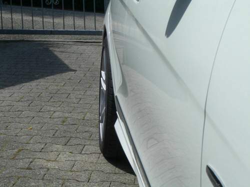

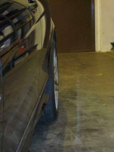

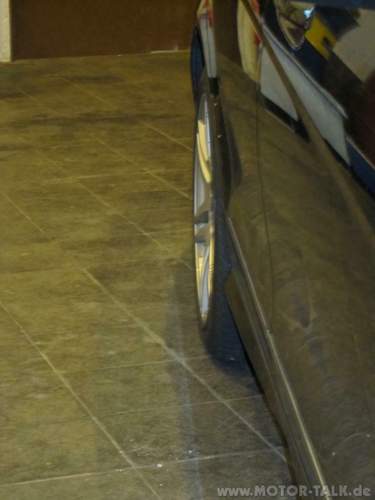

Themenstarteram 12. März 2010 um 17:26
Hier die Bilder :-)
Davor
Danach
Davor
am 12. März 2010 um 18:28
hallo,würde gerne ein bild von der seite sehen,du hast doch amg p.,oder???,der sieht verdammt hoch aus,
gruss andy
Original geschrieben von blade1975
Hier die Bilder :-)
Themenstarteram 12. März 2010 um 18:37
Ja, ist mit AMG Paket. Ich mach morgen mal Bilder von der Seite.

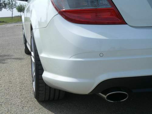

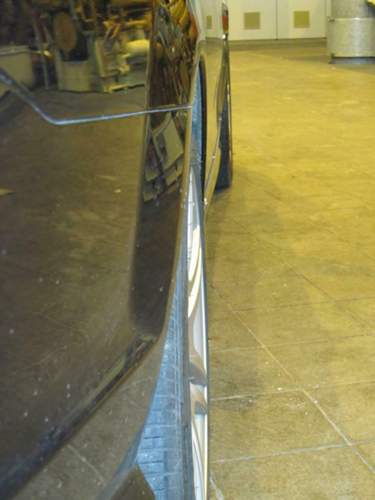

Hallo
Ich habe eine W204 Limousine mit AMG Paket und an der Hinterachse 40mm SPV verbaut ( also 20mm pro Seite ) mit den Original 17 Zoll AMG Felgen vom AMG Paket.
HA:
Felgen 8,5 X 17 H2 ET 58
Reifen 245/40 R17 91W
Ich habe H&R Spurverbreiterungen 20 mm pro Seite Verbaut
wo die Spurverbreiterungen mit spezielen (Mitgelieferten!)
Schrauben befestigt werden.
Deshalb werden die Felgen mit den normalen "Originalen Schrauben und Diebstahlschutz Schrauben" befestigt.
Da geht zwar alles ziemlich eng her, aber es ist absolut top ! da streift oder schabt nichts !
Am Fahrzeug wurde nichts verändert! weder gebördelt gezogen oder irgendetwas weggebaut oder ausgechnitten! sonst hätte ich die Scheiben nicht eingebaut !
Bei meinem Fahrzeug mit AMG Paket sind die Kotflügelkannten (ca 5mm Blechkannte ) nicht umgelegt und es ist auch noch genügend Platz bis zum Reifen vorhanden bei maximaler Enfederung !
Ich habe sie vom Tüv ohne Probleme eingetragen bekommen.
Grüssle
