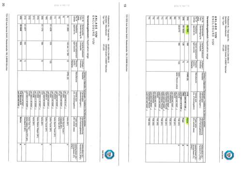

Für das Facelift-Modell sind die LEDs von Osram und Philips noch nicht zugelassen. Das kann leider noch Monate oder Jahre dauern bis sich das ändert. Die Modelle ohne Facelift haben eine Zulassung für die Variante von Osram.
Hey, danke für Eure Rückmeldung. Was ist den mit "ohen Facelift" gemeint? oder anderst gefragt: Welche LED-Lampen würden den generell in mein Ford Focus passen?
Der Focus Mk2 hat bis 2007/2008 andere Scheinwerfer als die Modelle der späteren Baujahre (Facelift / Modellpflege). Die LEDs müssen für jeden Scheinwerfertyp zugelassen werden. Da die Modelle mit dem Facelift andere Scheinwerfer haben, sind diese eben noch nicht zugelassen.
Theoretisch passen bei deinem alle LEDs in der Bauform H7. Die von Philips und Osram besitzen generell eine Straßenzulassung, müssen aber halt entsprechend für jeden einzelnen Scheinwerfertypen zugelassen werden.

Ich habe als "Spielzeug" einen CC der ersten Baureihe (EZ 2007) und diese Woche erst gesehen, dass mittlerweile die ABE der Osram H7 LED auch die Vor-Facelift-Scheinwerfer im Focus und Focus CC abdeckt.
Hat jemand schon Erfahrung damit, insbesondere über die subjektive Lichtverbesserung?

Nachdem ich vor 14 Tagen nachgefragt habe, hab ich mich schließlich entschlossen die zugelassenen Osram H7 LED in meinen Focus CC (VOR-FACELIFT!) einzubauen.
Scheinwerferausbau war etwas hakelig, ist ja auch schon 16 Jahre alt.
Wegen des Drahtklemmbügels muss man Sockel und Leuchtmittel kurz auseinanderbauen, neu festklemmen und dann den Sockel wieder an das Leuchtmittel bauen.
Von Osram mitgelieferte Aufkleber auf die Scheinwerfer kleben und ausgedruckte ABE ins Handschuhfach - fertig.
War selbst mit meinen 2 linken Händen ganz easy und passt problemlos, weil es reichlich Platz zwischen Scheinwerfer und Scheinwerferabdeckung für den Sockel gibt.
Vor allem aber. Die Lichtausbeute ist mega. Weißes Licht und deutlich bessere Ausleuchtung.
Wer ein Vor-Facelift Focus (MK2) 2004-2007 mit der Scheinwerferbezeichnung E4 10178 H7-LED sollte es echt ausprobieren.
