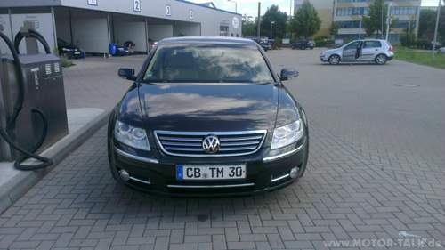

habe heute den 2009er Kühlergrill angebaut. Damit wirkt er gleich noch dicker. Dauert 5min.
Gruß Tino

auf dem Bild ist noch der Alte dran, der neue ist der mit dem verspiegelten VW Zeichen...
Mach dann nochmal ein Bild rein...
Gruß tino

Ich habe den Grill bei Ebay für 90€ gekauft...
Sind glaube insgesamt 10 Schrauben, 6 oben am Grill und je 2 an der Seite.
War gerade waschen, hier noch ein Bild von vorne mit den neuen Grill.
Gruß Tino

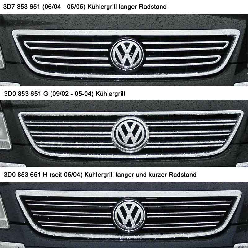

Wenn ich mich nicht irre, war der ursprüngliche ein GP1 Grill für Modelle ohne Abstandsradarauge. Deshalb VW-Emblem = durchlüftet. Zumindest sind die Lamellen identisch zur GP1-Version.
Ich glaube langsam ist hier mal Arbeit gefordert, alle Frontansichten mit Bild zu archivieren und den entsprechenden Modellen mit Ausstattung, Baujahr und Version zuzuordnen.
