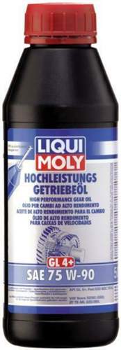

Hi, hatte vor 2 Wochen selber Diff und Getriebeöl gewechselt.
Getriebe ist 5 Gang von Getrag laut BMW soll da MFT-LT2 rein.
Aus Kosten und Komfortgründen (BMW ist etwas weiter weg für mich) habe ich etwas anderes gekauft nämlich dieses hier:
Liqui Moly GL4+ 75W90
Ist es dafür verwendbar? Nach 1000km Strecke merkt man das die Gangschaltung besser flutscht aber ich habe bedenken das die Synchronringe drunter leiden vom 1. zum 2. ist schon nicht mehr der neuste Kratzte vorher schon.
Hoffe das ihr mir helfen könntet
301662905-liqui-moly-75w90-gl4-1l

was sagt denn der Hersteller GETRAG zum Thema Öl?
Für meinen 325XI wäre das nicht die richtige Sorte.
Aber schau selber, was LM vorgibt:
http://www.liqui-moly.de/liquimoly/web.nsf/id/pa_oelwegweiser.html
Also ich würde sagen, da sollte das GL-3+ rein. Aber ob man da nen Unterschied feststellen kann bzw. sich da was verabschieden kann, weiß ich nicht. Aber ich würde auf Nummer sicher gehen und nochmal das richtige Öl reinmachen. So nen Aufwand ist das ja nun auch nicht.

Hej,
muss richtig MTF- LT2 lauten. 1,1 Ltr für SG. Darauf gibt es auch Nachlass von 10%.

Hi, danke für die Antworten.
Ich habe mir das Castrol Sytrans B 75 bestellt alle Händler geben dort MTF LT2 an sollte also das richtige sein.
Spezifikation ist GL4.
Für die Leute die einen Wechsel machen wollen sicher interessant da ich im Netz bisher nichts gefunden hatte
schau dir mal das Produktdatenblatt an:
Unter dem Stichwort Anwendung steht folgendes:
Anwendung
Exzellenter Überlastschutz für hochbeanspruchte sequentielle BMW-Motorsport-Getriebe (SMG 1 und 2) in MFahrzeugen.
Beste Schaltbarkeit im ZF-6-Gang-Schaltgetriebe des Land-Rover Discovery III (LR3).
Hervorragend einsetzbar auch im Handschaltgetriebe VW Touareg gemäß VW-Teilenummer G 052 798
Hat Dein Fahrzeug ein sequentielles BMW-Motorsport-Getriebe?
Mir scheint auch DIESE Wahl nicht die optimale zu sein ...
Massgeblich war noch NIE DAS, was die Händler sagen, sondern der Hersteller selber!!
Schau mal bei den Spezifikationen:
Spezifikationen
API GL-4
ZF TE-ML 11
Steht dort etwas von MTF LT2 ?????????
Themenstarteram 21. Juli 2015 um 23:26
Komisch, da steht auf der Webseite "First Fill Freigabe MTF LT2"
http://www.castrol.com/.../syntrans-b-75w.html
Ich schick das wieder zurück
Und kaufe das Originalöl sicher ist sicher.
Danke dir vielmals
