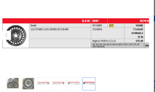

Tja...aber die sind kaum zu finden und neu kosten die als Paket auch nicht viel weniger als das Angebot von oben..;)

http://www.ebay.de/.../162653338750?...
http://www.ebay.de/.../272713608350?...
Das ist es dann wohl, was Du suchst....ob sich die Einsparung dann lohnt...;)
