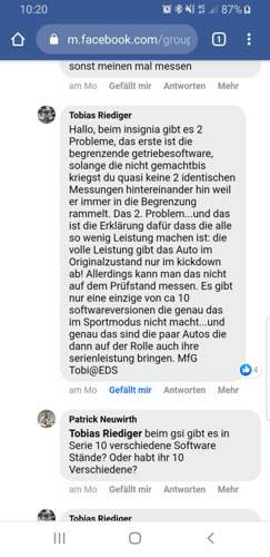

Erst mal richtig zugucken bei JP. Er hats auch erklärt, nämlich das der Prüfstand nicht für Allradfahrzeuge ausgelegt ist, und somit ein Teil der Kraft verloren geht da die zweite Achse nicht erfasst wird.
Er hat mittlerweile auf dem Allradstand die schwachen PS bestätigt leider.
Man kann von JP ja halten was man will aber unser B ist der erste der so
viel weniger PS hat. Sonst streuen die meisten Fahrzeuge ja eher nach oben...
Aber mal ehrlich wundert ihr euch, die Fahrleistungen haben es ja schon vermuten
lassen mit 260 PS 100-200 und vmax ist einfach zu wenig.
So und nun werde ich wieder gehauen aber so schaut es nun mal aus.
@MantaOmega
Dann solltest du es aber auch weiter verfolgen.
Er war bereits auf einem Prüfstand mit Allrad und kam zum gleichen Ergebnis.
JP Insignia Software
Minute 17:24
Ich habe mir zwar einen Biturbo bestellt, verfolge es aber trotzdem und bin echt erschüttert.
Wir kann denn so etwas angehen?
Man muss ja nur noch Misstrauisch sein ob der Angaben vom Hersteller. :-S
Dann hat er wohl ne Krücke erwischt....
Und wie sind die Fahrleistungen? Halbwegs nach den Werksangaben?
Wenn er 50 PS nach oben streuen würde...
Es gibt ja die Sachmängelhaftung. Also Mängelrüge an den FOH und nachbessern lassen. Bringt das nichts, Auto zurück.
Oder mit 210 PS leben.
Die Toleranzgrenze liegt imho bei 10%.
Ist aber komisch, dass er auf dem 4WD Prüfstand weniger Leistung als auf dem 2WD hat. Das lässt vermuten, dass das Auto irgendwie reinregelt.

Bei ner Messung mit Insoric kam bei meinem Biturbo auf dem Rollenprüfstand 160PS und 350NM raus ......und bei der Insoric Messung 211PS und 479NM.
Alles Serie
Der Satz sollte natürlich heissen:
"Bei ner Messung kam bei meinem Biturbo auf dem Rollenprüfstand 160PS und 350NM raus......und bei der Insoric Messung 211PS und 479NM."
