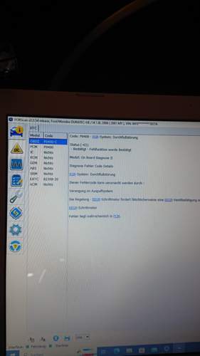

Es geht um das bekannte Problem mit der Drehzahl
beim Schalten und auch wenn man zum stehen kommt
und der Motor dreht noch über 3000 Umdrehungen.
Welche mögliche Ursachen würden ein Fehler hinterlegen?
Mit Forscan ausgelesen und es ist nur der Fehler
P 0400 hinterlegt.
Kann ich einen defekten Kupplungsschalter und etwas an der Drosselklappe ausschließen?
Weil die dann eventuell auch Fehler hinterlegen würden?
Das AGR Ventil lässt sich ohne großen Widerstand
runterdrücken.
Den Thermostat hatte ich mal ausgebaut und getestet, er
müsste in Ordnung sein.
Die Drosselklappe müsste ich noch abbauen und eventuell
reinigen.
Der Gaszug scheint auch OK zu sein.
P0400

Hallo! Ich kenne das Problem beim 1.6er Zetec, v.a. im kalten Zustand. Hier ist der Zusammenhang mit dem LLRV/AGR zu nennen. Im warmen Zustand sollte es sich aber beruhigt haben.
Alternativ: Getriebe-Geschwindigkeitssensor (probeweise abziehen) oder Kurbelwellenentlüftungsventil (setzt zu).
Ich würde zum vorgeschriebenen Öl tendieren bzw. dieses einfüllen. Hat beim alten 1.6 Zetec Escort viel verbessert.
Der Verbrauch ist soweit in Ordnung?
Eine weitere Fehlerquelle kann ein Riss im Schlauch der Kurbelgehäuseentlüftung sein zur Ansaugbrücke

Es kann in meinen Augen nur das AGR und/oder das Kurbelwellenentlüftungsventil sein. Der Schlauch zum Entlüftungsventil war auch beim alten Escort gerissen und musste erneuert werden. Gereinigt hast du das AGR vermutlich noch nie.
Du könntest probehalber versuchen den Stecker zum AGR im kalten und im warmen Zustand abzuziehen und schauen, was passiert. Vermutlich wird er im Leerlauf absterben, aber für eine kleine Proberunde auf einem größeren Parkplatz sollte es reichen.

Ich habe das Leerlauf Regel Ventil ausgebaut und
gereinigt. Es kam etwas Dreck raus und beweglich
ist das Teil auch.
Dann habe ich die Unterdruck Schläuche geprüft
und habe keine Undichtigkeiten erkannt.
Beim Schlauch der KGE bin ich mir nicht sicher
Dass er noch ganz in Ordnung ist.
Soweit ich es einsehen und ertasten konnte hoffe ich
dass es noch geht.
Die anschliesende Testfahrt war vielversprechend.
Der Motor war kalt deshalb die Leerlauf Drehzahl etwas
höher aber im normalen Rahmen. Beim Schalten stieg die
Drehzahl anfangs etwas mit nach dem Kuppeln.
Es wurde dann weniger mit steigender Motor Temperatur.
Wenn ich während der Fahrt den Gang rausnahm fiel die Drehzahl anfangs langsam und dann doch schneller.
Es waren keine groben Hänger dabei und wenns so bleibt
könnte man fast damit zufrieden sein.
Wenn die Schaltung nicht so hackelig wäre...
Ich kenne das Verhalten vom LRV, von daher sollte es die Ursache sein. Die Reinigung hielt beim Escort meist nur ~500km, daher hätte er Ersatz gebraucht, aber dazu kam es nicht mehr.
Ich weiß nicht, welches Getriebe du hast, aber wenn es das IB5 ist, dann kann man es über die Schaltzüge nachstellen und auch mal die Plastikgleiter an der Schaltstange (oder wie das heißt) erneuern, dann sollte es wieder deutlich besser gehen.
