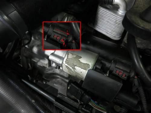

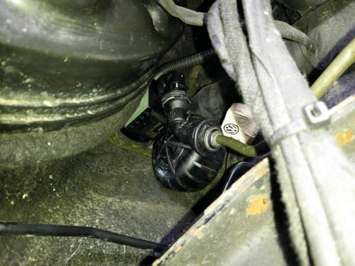

es geht ein Kabel vom MStG zum Kupplungspedalschalter im Geberzylinder. Wenn du dieses auf Masse legst, startet er ohne Fehler mit dem Schlüssel. Sonst Gang raus, Zündung an und vorne an den Magnetschalter +12V zum Starten. Das wäre die Notlösung.
Die Fehlermeldung sagt aus, dass dieses Kabel irgendwo gebrochen sein muss oder Stecker am Geberzylinder oxidiert. Oder Schalter defekt. Ich glaube aber am ehesten an Kabelbruch.

Sollte gehen. Kabel an den Magnetschalter finde ich einfacher. Hat beim CR so funktioniert. Man muss evtl den Luftfilterkasten hoch halten. Sind nur ein paar Handgriffe und evtl eine Schraube in der Ecke.
Der Kupplungspedalschalter hat 5 Anschlüsse. Einer davon sollte 12V sein. Zu welcher Sicherung der geht, weiß ich gerade nicht auswendig. Könnte evtl auch das Problem sein.

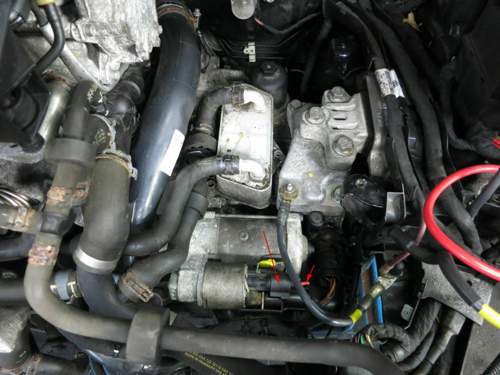

Am Magnetschalter kommt das rote 4mm² Kabel an von den Startrelais bei Start-Stopp oder vom BnStg ohne Start-Stopp. Wenn du da 12V dran hältst, startet der Anlasser den Motor. Dann wäre es so als würde das MStG den Anlasser ansteuern.
Ganz wichtig nur: Gang raus oder P/N, sonst fliegen Metallteile oder das Auto fährt ohne dich los.
Hab ich damals so gemacht als ich die Startrelais noch nicht drin hatte.
Wenn du kein Start-Stopp hast, könntest du auch unten am BnStg das Kabel suchen.
Ich denke aber wenn man weiß wo der Stecker vorne sitzt, kommt man irgendwie dran neben dem Luftfilterkasten. Wenn nicht, muss man ihn kurz aus der vorderen Luftführung nehmen, damit man mit einer Hand zum Stecker kommt.
Ich finde das geht im Notfall schneller als Abschleppseil, Abschleppöse und ein anderes Auto inkl. gewilltem Fahrer zu finden.

Ich denke um da an den Stecker vom Kupplungsschalter mal dran zu gehen, muss der Batteriehalter zumindest raus. Ich hatte es bei dem oben geposteten Bild einfach weil das Getriebe draußen war.

Moin,
Hab den Luftfilterkasten vorne ausgeklipst und die eine Schrsube gelöst und hoch geklappt.
Dann kam ich an den Stecker dran.
Man muss erst so eine Mitteilzunge ziehen dann den Stecker in den Sitz drücken und nochmals die Zunge ziehen dann ging er ab.
Dann ein dickes Kabel von + zum Kontakt und
er sprang dann auch sofort an und ich habe erstmal eine Runde gedreht.
