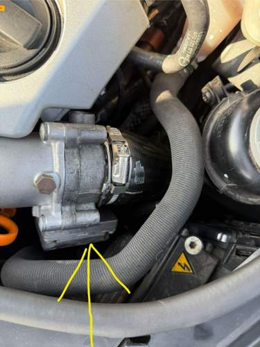

wie Titel geschrieben nach Update ist Motorkontrolleuchte an angegangen.Wurde ausgelesen Fehler Code P1018 Saugrohrklappe 2 für Luftstromsteuerung unterer Anschlag nicht erreicht!Audi meinte das meine Drosselklappe defekt ist und möglicheweise wurde was deaktiviert daher werden die kosten nicht übernehmen..also das heist ich müsste selber Drosselklappe erneuer und neu programieren lassen daher suche ich jemand Programieren kann umkreis Aschaffenburg!

Defekte Teil ziehe Bild
Defekte Teil

@hd81 schrieb am 22. Februar 2025 um 12:49:09 Uhr:
Das ist was anderes... das musst Du tatsächlich ausbauen und schauen ob in der mechanik die Plastik Rädchen gebrochen sind.
Da gibts ein Rep Kit bei ebay.. dauert ca 1,5 Stunde Arbeit und muss nicht neu angelernt werden.
Das bekommst Du dort wieder aus Plastik oder Metall... ich würde letzteres nehmen (siehe Bild)
Zusätzlich würde ich die Ränder der Klappe einmal mit etwas Schleifpapier leicht bearbeiten. Die Rädchen brechen weg wenn die Klappe mal etwas klemmt.

super vielen dank für tipp.und was wenn ich neue Kaufe was muss ich dann machen?

Er hat ein Bild vom defekten Teil gepostet... einfach mal LESEN was die Leute so schreiben !
Sein Bild
Das passt aber mit Nichten mit dem Fehler P1018 zusammen!!!!
P1018 betrifft S-A-U-G-R-O-H-R-K-L-A-P-P-E
P1545 wäre Drosselklappe. :mad:
