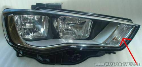

Moin Gemeinde,
bei allen möglichen Sonderaustattungen habe ich mich bei meiner Bestellung am 11.02.2014 lediglich für die Serienbeleuchtung Halogen entschieden.
Diese habe ich bis dato allerdings noch nie beleuchtet gesehen.
Im Speziellen interessieren mich die Rückleuchten, aber vor allem das Tagfahrlicht bei eingeschaltetem Licht.
Google und die SuFu hier haben mich leider nicht weitergebracht.
Wer kann helfen?
Danke und Gruß aus Köln
Frank

Die Halogenscheinwerfer haben auch ein Tagfahrlicht, aber das ist eine "einfache" Glühbirne, die an der Innenseite der Scheinwerfer leuchtet. Ein Bild dazu habe ich leider nicht gefunden.
Kann nur den Scheinwerfer selbst anbieten:
Scheinwerfer
Auch wenn es theoretisch ein TFL sein soll, für mich hat es mit dem LED TFL der Xenon oder Voll LED nichts gemein ;)

Bei dem A3 bei mobile.de steht der Lichtschalter auf aus, die Rückleuchten sind dunkel. Würde mal sagen, es ist das TFL. Kommt aus der Birne im Fernlichtreflektor, auf Mr_Sunshines Bild gut zu erkennen.

Sieht das bei Halogen nicht so aus wie auf angehängtem Bild?
Das an der Innenseite ist der Blinker...
Img-4087-zps1410e63a
nein, das ist das Standlicht... beim TFL funktionieren die Nebler nicht und umgekehrt.
Für die Nebler muss das Standlicht an sein

Also
Das TFL ist in einer H15LL (55/15W) Birne verbaut. Es teilt sich den Glaskolben mit dem Fernlicht.
Das Ablendlicht ist ne H7LL Birne mit 55W
Standlicht sind W5W und Blinker PWY 24W.

Also doch nicht im Blinker, wie von Marc_Lux immernoch behauptet wird?
Original geschrieben von PanicMind
Original geschrieben von Turbosaugerhai
Also
Turbo
Nein nix Blinker ...... TFL/Fernlicht innen
Ablendlicht außen
Blinker ganz innen und schräg angesetzte Leuchten. / \
