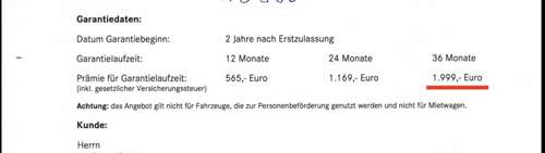

Kann mir einer sagen, wie lange man Garantie auf die Reparatur einer Werkstatt hat?
Genau dieses Beispiel ist der Grund, warum man bei 5 jähriger Haltedauer eine Zusatz-Garantie für einmalig 36 Monate abschließen sollte.
Man beißt hier nur einmal in den "sauren Apfel" und hat dann für 5 Jahre eine gesunde Nachtruhe mit tiefen ausgeglichenen Schlaf.
p.s.:
bei den saumäßig teuren Rep. der MB-Fhrzg., habe ich noch nie einen Cent umsonst gezahlt, sondern die Garantiekosten stets wieder reingeholt. (B-Kl; E-Kl; nun V-Kl;)
