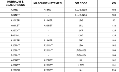

eine übersicht der motoren mit der korrekten bezeichnung gibt es hier, siehe bild.
Bild-i
