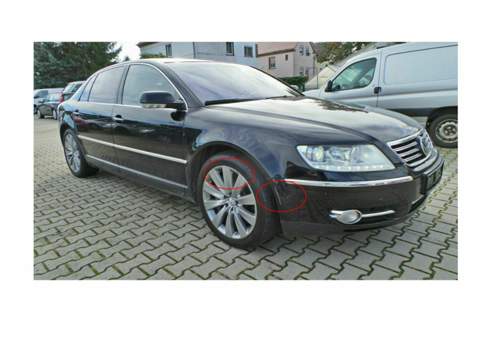

@A346 schrieb am 22. Dezember 2019 um 10:46:28 Uhr:
Oha, ein Händler macht Fotos eines von Außen schmutzigen Phaeton :mad:
wenn du ihn genau anschaust weißt du warum, der ist rundum zamgeschrammt (inkl. Felgen). Aber nix was man nicht regeln könnte.
Da sind so viele Spiegelungen auf dem Wagen, dass ich das so nicht zweifelsfrei beurteilen könnte.
LG
Udo
kleines Beispiel ...
W12 Phaeton
Das konnte auch ich natürlich erkennen.
Aber nix von "rundum zamgeschrammt"
LG
Udo
Felgendeckel ... B- und C- Säule Beifahrerseite etc ...
