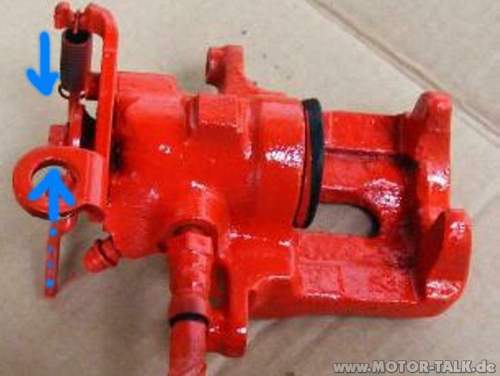

Habe genau das Problem, dass beide Hebel im gelösten Zustand am Anschlag fast anliegen(1mm)!!! Wenn die Handbremse gezogen wird geht der Hebel gegen den Anschlag ! Jemand eine Idee???
Gruß Dino
Hä ? Wie soll denn das funktionieren ?
Wenn man die Handbremse anzieht, zieht das Seil den Hebel vom Anschlag weg, wenn man die Handbremse löst, müssen beide Hebel an den Sättel an ihrem Anschlag anliegen.
Tun Sie das nicht, funktioniert die automatische Nachstellung nicht !

das geht eigentlich nicht. die bremsseile sind eine direkte verbindung zwischen badbremshebel und bremshebeln an den sätteln. es kann nur eine möglichkeit geben, damit das von dir beschriebene überhauft möglich wird: jemand hat die hebel ab gehabt und dann falsch an den sattel gebaut, sodass sie jetzt unter/hinter dem anschlag sind. sie gehögen aber vor/über selben...

Habe das Bild mal aufgegriffen und eingezeichnet wie ich es meine.
Der Hebel wo die Feder eingehängt ist, liegt am Anschlag an! Das bedeutet der Hebel lässt sich nicht mehr weiter ziehen! Die Feder ist maximal auseinander gezogen!
Verstehe ich nicht :confused: Kann mal einer den Schlauch weg tun :)
Das Bild zeigt eine Bremse, wo die Handbremse nicht angezogen ist.
Wenn man die HB anzieht, bewegt sich der Hebel in Richtung blauer Pfeil, erst dann spannt sich die Feder. Diese ist dafür da, dass der Hebel auch zurück geht. ( wenn es das Seil zu lässt ! )
