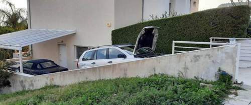

Bitte nicht lachen, weil ich eigentlich keine Ahnung von Autos habe. ;-) Der Volvo gehört meiner Freundin... Leider hat man ihn in einer sehr steilen Garageneinfahrt geparkt. Dort hängt er jetzt fest. Die Handbremse lässt sich nicht mehr lösen... und die steile Einfahrt nimmt uns auch einige Möglichkeiten, das Problem zu lösen.
Gute Mechaniker die sich mit dieser Automarke auskennen, gibt es hier leider nicht wirklich (Zypern).
Gibt es Tipps, was wir versuchen können, um das Auto aus seiner misslichen Lage zu befreien?

Möglich wäre: Den Wagen bzw. dessen Handbremse per Abschleppseil (hinten angebracht) und zweitem geeigneten Auto/Zugfahrzeug in Richtung Auffahrt ziehend "entlasten".
Sobald das Seil straff angezogen ist, Handbremse lösen... der Motor sollte dabei laufen um die notwendige Bremskraft am Fusspedal - nach Lösen der Handbremse - sofort bereit zu haben.
Ein XC90 bei dem die "Handbremse" den Wagen sicher und fest hält?
Hab ich ja noch nie gehört. Scheint mir auch nahezu unmöglich.
Normalerweise blockiert das Automaitk Getriebe, wenn die Kiste schräg steht.
Da lässt sich der Gang ganz schlecht von P auf D stellen...da i.d.R. die Feststellbremse nicht anzieht und das Getriebe unter Last steht.

Das Auto wurde rückwärts in die Einfahrt gestellt. Geeignetes Zugfahrzeug hätte ich mit meinem Mitsubishi L200... Wobei ich mich gerade frage: Spielt es eine Rolle ob das Seil hinten oder vorne befestigt ist? Entlasten würde es doch so oder so... oder überlege ich mir das jetzt falsch...
Der Wagen steht erst seit ca. 2 Wochen dort... eingerostet sollte es also auch nicht sein, vor allem, weil es auch nicht geregnet hat oder so. Es scheint so, als hätte der Fusshebel auch keine Widerstand mehr... sprich man kann ihn einfach herausziehen und es passiert nix... Geparkt haben wir ihn leider nicht selber, sondern der Hausverwalter, der natürlich von nix was wissen will. *grmbl* Das tolle ist: Der Zweitwagen steht dahinter... zugeparkt.

Ich würde mal behaupten, dass die Bremse bereits gelöst ist und das Auto mit blockiertem Getriebe in der EInfahrt steht.
Entweder Augen zu und den Gang eingelegt und das Krachen in Kauf nehmen...oder es stellen sich 2 Leute vor das Auto und ruckeln das nach oben um das Getriebe zu entlasten , damit man den Gang einlegen kann.

Selbst ne festgerostete Bremse löst sich, wenn man paar Meter fährt. Der XC90 (I) hat aber eine Uraltbremse. Simpelste Mechanik. Da geht nichts kaputt. Wenn die festgerostet sein sollte, löst die sich mit nem "Knack".
Wie gesagt: wichtig ist eingtlich die Beantwortung auf die Frage : bekommt ihr einen Gang eingelegt?
Wenn ja...losfahren...wenn nö: dann wie oben beschrieben.

Wenn die Batterie tot ist, bekommst du keine Freigabe für das Getriebe.
Du musst ja zum starten die Bremse treten.
Wenn du die nicht treten kannst, kannst du das Auto nicht starten.
Wenn der Hebel der Fußbremse keine Wirkung zeigt, gehe ich davon aus, dass die Feststellbremse (die eh nie wirklich geht) das Auto in die Blockierung des Getriebes fahren lassen hat. Das Aufgrund der Schwerkraft.
Du bekommst die Kiste jetzt nur noch weg , in dem ihr den Motor startet...also: Starthilfekabel ran.
Dann entweder auf D Schalten uder eben durch das Geruckel nach oben, das Getriebe entlasten und dabei den Gang einlegen.
Allerdings ist das bei einem 2 Tonnen Auto etwas tricky....
Eine andere Möglichkeit gibt es nicht.
KEINESFALLS das Auto in Stellung P ziehen.....!!!!
Sonst seid ihr mit ein paar tausend € Repararurkosten dabei.

Naja entlasten geht ja schlecht. Das Auto steht mit dem Arsch nach oben.
Ich hab keine Ahnung wie die Gegebenheiten vor Ort sind.
Man kann ja es ja nur entlasten, wenn man es 10cm nach oben ziehen könnte.
Wenn dahinter ne Mauer ist...ists natürlich blöd.
Da kann man nur die Augen (und Ohren) zu machen und "D" reindrücken.
