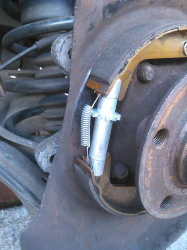

nachdem ich nun, glaube ich zumindest, alle "Handbremse-Treads"
gelesen habe und mir der Kopf qualmt, muss ich um eure Hilfe bitten!
Der TÜV hat eine zu geringe Leistung der HB (Handbremse!)
festgestellt. Sie macht max 30nm.
Ich habe jedoch schon die komplette Bremse vor ca 1/2 Jahr erneuert.
Nach der Prüfung hat meine Werkstatt die Bremse geöffnet und
nichts feststellen können. Alles war optisch optimal.
Also alles nochmals geprüft und geschmiert und auf gangbarkeit getestet.
Da sich nichts geändert hat, hat der Meister noch die HB
nachgestellt. Jetzt schien es etwas besser, aber über die 30nm
kommt er noch immer nicht!?
Was zum Teufel kann das denn jetzt noch sein?
Die Teile sind perfekt von allen Massen her,
schon beim Wechsel damals mit den altteilen verglichen.
Hat da auch jemand sowas schon gehabt?

Vorausgesetzt es ist alles in Ordnung wie oben beschrieben, dann bleibt nur noch die Montage eines Nachstellers:
http://www.polar-parts.de/.../nachsteller_handbremse_i414_1357_0.htm
Bei mir war auch alles ok. Jedoch war die Wirkung nicht ausreichend. Nachsteller auf beiden Seiten lösten das Problem.
VG
Björn
P.S.:
Kurze Info zur Funktion, da es aus dem Bild nicht deutlich wird. Wenn die Trommel montiert ist, wird durch ein Loch eines Radbolzens mittels Schraubendreher das Zahnrad betätigt. Im Nachsteller ist ein Gewinde. Bei der Drehung spreizt sich der Nachsteller und die Bremsbacken wandern näher zur Trommel. Die Vorspannung der Trommelbremse wird erhöht.
Die Montage der Nachsteller ist nötig, da am Handbremshebel nur bedingt nachgestellt werden kann.

Das Problem dürfte die zu geringe Reibung zwischen Bremsbacken und Bremstrommel sein. Die Kraft vom Handbremshebel wird je zur Hälfte auf beide Seiten verteilt. Da gibts eine Waage unter der Mittelkonsole.
Ist denn die Trommel richtig gereinigt worden? Ein Tröpfchen altes Öl kann da viel Ärger machen (Öl sollte natürlich niemals an die Bremsscheibe/-trommel kommen, aber ....)
Ich würde nochmal die Trommel mit Bremsenreiniger behandeln. Und auf den Bremsbelägen kann man auch mit der Stahldrahtbürste nochmal putzen.
VG
Björn
P.S.:
Img-20140701-190016
Und der Nachsteller wird anstelle dieser Doppelgabel eingebaut?
Dann muss ich ja einen Prüfstand haben, um zu sehen, ob die Kraft jetzt ausreicht! ?

Wenn es nur auf einer Seite ist, würde ich aber eher festgerosteten Schwellkörper/Handbremsseil vermuten. Wenn die Verstellung nicht reicht, wäre es ja auf beiden Seiten zu wenig Bremswirkung. Wenn man eh die Handbremse offen hat, würde ich empfehlen, die Versteller gleich mit einzubauen.

Also festgerostet ist da nichts.
Wundere mich nur, warum Volvo die teile nicht direkt einbaut! ?
Und die Funktionsweise des Schwellkörper habe ich nicht wirklich verstanden.
Muss man beim Einbau auf eine bestimmte Stellung o.ä. achten?

Der "Schwellkörper" ist das Teil Nr. 12.

Doch, schrieb ich schon.
Vor dem TÜV, bzw danach, wurde die Bremse in der Werkstatt geöffnet und
geschmiert, gangbar gemacht und die Handbremse nachgestellt.
Hatte leider nicht so viel gebracht und bei der Wiedervorführung
war es nicht viel besser. ...leider!
Ich habe den Nachsteller und einen Satz neuer Federn bestellt.
Ich bleibe dann jetzt hier im Tread. ..
Welche Werkstatt? Volvo oder was anderes? Und was genau wurde gangbar gemacht? Zum Wechsel der Bremsbacken muss man den Schwellkörper nicht ausbauen. Und das Handbremsseil muss man halt auch prüfen ;)
