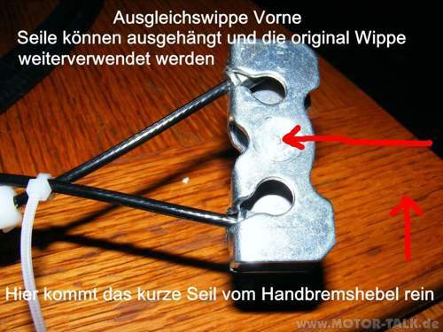

Hey,
heute beim Bremseneinbau ist uns ein fehler unterlaufen, und zwar haben wir auf der einen seite (hinten links) die handbremse noch gar nicht eingehängt jedoch schon leider die handbremse angezogen... nun ist sie anscheinend dauerhaft angzogen... wo kann ich dies lockern? ich find das nicht! und wie bekomme ich die mittelkonsole weg... also die um die handbremse rum !

Vielleicht darf Ich das erklären :)
Die äußere Umhüllung des Handbremsseiles oxidiert, dadurch wird die innere Seele automatisch kürzer, was man irgentwann an der Nachstellung nicht mehr ausgleichen kann.
Einfach mal das Seil am Sattel aushängen, wenn dann der Hebel durch die Feder am Sattel nicht bis an den Anschlag zurück geht, ist der Sattel fest.
Wenn ja, dann liegt es am Seil, das ist vielleicht schon irgentwo schon gebrochen ist, und die Seele einquetscht.

Durch das Missgeschick könnte es sein, dass das Verbindungsstück der beiden Seile verklemmt hat, sitzt etwa unterhalb des Handbremshebels, unten am Wagenboden.
Handbremsseil-x78

die "waage" hinterm bremshebel ist auch noch ein guter ansatzpunkt...

wärmschutzblech ab und da war sie die "waage", wieder richtig eingehängt und nun läufts :)

also so wie ich das gesehen habe schau dir umbedingt mal die brücke an, sie sitzt unter der handbremse über den hitzeschutzblech, vll ist einfach die eine seite ausgehängt, war bei mir auch das problem
ich hab einfach mit einer Blechschere seitlich eingeschnitten und das blech weggebogen und dann das seil wieder eingehängt und jetzt funktioniert alles super :)
Original geschrieben von passiblus
[...]ich hab einfach mit einer Blechschere seitlich eingeschnitten und das blech weggebogen[...]
hättest es auch einfach ab- und wieder anschrauben können, wohlgemerkt nur den vorderen teil...
