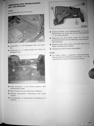

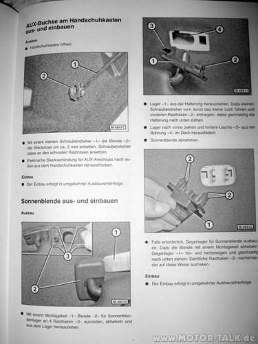

ich kümmere mich immer noch um meine COMAND-Umrüstung und bräuchte in der Hinsicht nochmal ein bisschen Hilfe... Um meinen DVB-T-Tuner anzuschließen (soll in den Fußraum auf der Beifahrerseite), müsste ich das Handschuhfach ausbauen (um beispielsweise an die Kabel der Steckdose im Handschuhfach zu kommen). Habe hier schon gesucht, aber leider noch keine Anleitung für den 204er (VorMopf) gefunden.
Hat hier schon jemand eine detaillierte Ausbauanleitung zur Hand oder weiß, wo ich eine im Netz finde?
Darüber hinaus muss ich an das im Handschuhfach verbaute Media-Interface. Das Kabel soll dann logischerweise hinten aus dem Handschuhfach herausgeführt werden. Gibts da einen planmäßigen "Ausgang" aus dem Handschuhfach, oder muss ich (grmbhl) bohren?

Meist du sowas hier:
Dsc09469
Dsc09470

Dann siehe mal hier:
Dsc09468
HEY, super - der absolute Wahnsinn. :) Genau das habe ich gesucht.
Hast du zufällig auch noch die auf dem Bild erwähnte Anleitung zum Ausbau der unteren Abdeckung? Und möglicherweise sogar etwas zum Ausbau der Verkleidung im Fußraum des Beifahrers?

Ich würde ja gerne mehrmals auf "Danke" klicken - geht aber halt nur einmal... ;) Bist'n Held, super!
Verrat doch nur mal ganz kurz, was für ein schickes Buch du da hast - dann könnte man sich das selber zulegen, da ist ja echt alles super beschrieben. Dann müsste ich dich nicht bemühen, wenn die nächste Aktion ansteht!

Hallo
Das Buch heist "So wirds gemacht" Bei Amazon oder in jedem guten Buchladen für ca. 20 Euro zu erwerben
