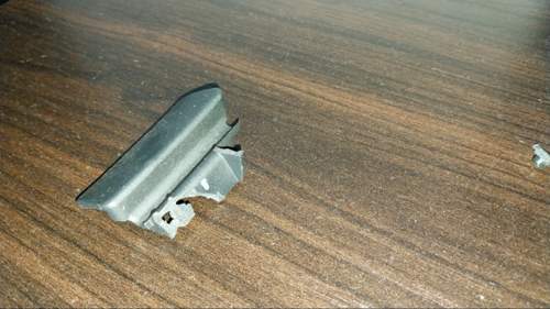

bei meinem Volvo wurde versucht, das Handschufach aufzubrechen.
Der Hebel außen ist abgebrochen. Das Schloss befindet sich ja fest am Handschufach selbst.

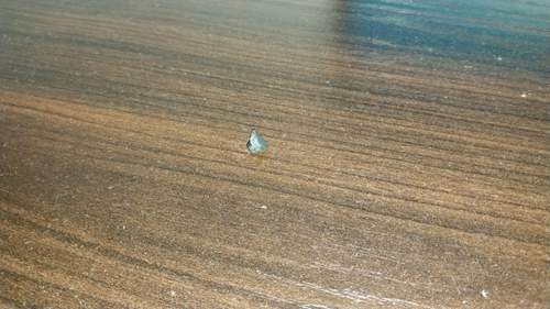

Habe dir / euch hier nochmal ein Bild des abgebrochenen Griffs angehängt.
Wo dort genau die Schraube bestenfalls reindrehen?
Bei mir "senkrecht" offen.

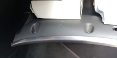

Normalerweise solltest Du mit nem Flachschraubendreher:in den Rest der Hebelmechanik erwischen können.
Von unten nach oben hinter den Rest des Mechanismus zu Dir "aufhebeln"... (siehe Foto)
Die vordere Blende des Handschuhfachs kannst Du durch Lösen der inneren 25er Tor Schrauben entfernen. Alternativ würde ich zur besseren Montage das ganze Fach ausbauen und auf'm Tisch montieren.

Aber in diesem Fall wäre das Handschuhfach dann einfach immer offen, richtig, so wie du es zeigst? Das Problem scheint zu sein, dass es den Hebel nicht einzeln, sondern nur komplett gibt. Habe bei kleinanzeigen jetzt das komplette Schloss gefunden.
Deinen Satz mit dem Generalschlüssel verstehe ich leider nicht. Was sollte ich deiner Meinung nach tauschen/besser nicht tauschen? Problem wird ja sein, wenn ich das Handschuhfach wieder zu mache, dass es dann erneut nicht aufgeht. Oder reden wir aneinander vorbei? Laut Volvo gibt's den Hebel nur komplett mit Schloss.
Meine Anleitung galt nur dem Öffnen des Handschuhfachs bei abgebrochenem Griff. Mit dem Schraubenzieher:in braucht's keine Schraube.
Einmal offen, würde ich mir in der Bucht / Verwerter ein gebrauchtes HSF (ab ca. 25 €) besorgen und (nur) den Hebel ummontieren um ihn mit Deinem bisherigen Schloss zu vereinen.
