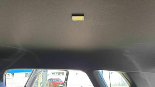

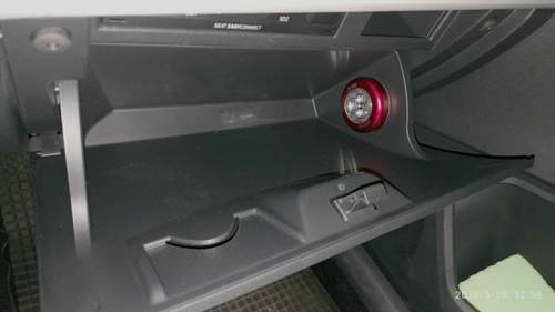

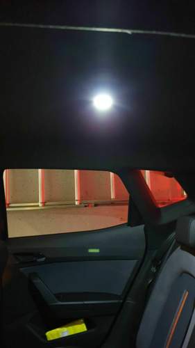

Hallo Gemeinde,
ich habe mal Hand angelegt und die hinten finstere Höhle etwas beleuchtet, ferner das Handschuhfach, die Armauflage, die Mittelkonsole und ein Kabel oben an der Frontscheibe zur Dashcam.
Material Einsatz 4€ bis 5€ , Arbeitszeit, ist ja immerhin ein Prototyp ca.8 Stunden
Gruß Ronman
Armauflage
Himmel hinten
Himmel hinten Nachts

Arbeiten die Beleuchtungen im Handschuhfach und hinten mit eigener Batterie oder hast du da auch überall Kabel hingelegt?
Falls letzteres: Wo hast du die Spannung abgegriffen und wo/wie die Kabel durchgeführt?
@TimZed ,
hallo TimZed, ja, richtig vermutet, vom Sicherungskasten mit einer Stromdieb, doppelte Sicherung, jeweils ein Kabel zum Handschuhfach, zur Mittelkonsole und zum Staufach. Die Deckenlampe hinten wird von der original Deckenlampe versorgt. Kabel , sind relativ dünn, da die LED kaum Strom ziehen unter dem Armaturenbrett, Mittel tunnel, Dach Himmel durchgezogen.
Die Beleuchtung noch etwas verfeinert, eben Hobby Bastler :-)
Gruß Ronman
