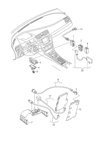

prinzipiell möchte ich meinen USB Stick mit Musik am Radio betreiben.
Gerade wenn ich Google Maps benutzen muss - möchte ich aber das Handy anschließen und Android Auto laufen lassen. Dass ich nicht jedes Mal umstecken muss habe ich mir überlegt einen 2 auf 1 USB Switch zu holen.
Hat jemand damit schon Erfahrungen gemacht? Oder hat jemand noch eine weitere Idee? Für Android Auto ist die USB Verbindung soweit ich weiß leider Pflicht.

Wäre bei einem Switch auch nicht der Fall. Dort schaltet man die Quelle, die man für den Moment öffnet. Das Radio sieht nur einen Anschluss.

Hast du nicht 2 USB Anschlüsse? Ich hab einen hinter der Klappe vorm Ganghebel und einen im Fach unterhalb der Armlehne. Alternativ anstatt USB Stick eine SD Karte nehmen.
In deinem Beitrag bei den golf7freunden schreibt Golfi30, dass der USB Anschluss in der MAL nur zum Laden ist. Kann ich nicht bestätigen. Funktioniert bei mir identisch wie die im Fach vorm Ganghebel inkl. App-Connect. Dort schliesse ich mein Handy immer an. 50cm USB Kabel und Handy liegt auf dem Rollo oberhalb der Getränkehalter.

Wie wärs die Musik auf ne SD Karte zu laden und den USB Port für Android Auto zu nutzen?

Hupsa das wusste ich gar nicht, aber das Radio kann nicht zwei verschiedene USB Quellen steuern, oder?
An die SD-Karte habe ich nicht gedacht - schöne Alternative

Wie schon gesagt, es gibt ja nur einen USB Anschluss, der zweite ist ja nur zum laden da, von daher denke ich nicht dass man sich die USB Hub Geschichte antun muss, wenns doch mit SD eine gute Lösung gibt.
Bei mir sind, wie bereits erwähnt, beide USB gleichwertig in der Funktion.
Du kannst an beiden Android Auto nutzen? Geht dann vielleicht nur beim DP, nicht CM und DM
Ja ganz sicher....das kann ich nicht sagen ob es nur beim DP so funktioniert.
