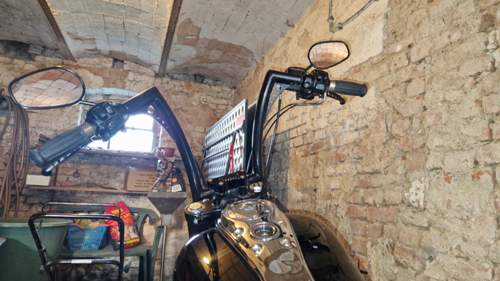

1. Teilegutachten für den Lenker Kodlin Bonanza-Lenker
(sind nur ausgedruckte und aneinander getackerte A4 Seiten) mit Bilder Abmessungen usw. leider schon in die Jahre gekommen
2. Teilegutachten für Flexible Austauchbremsleitungen mit Edelstahldrahtumflechtung
Auf beiden Verbauten Teilen Lenker und Bremsleitung hat er keine Nummer gefunden und somit bin ich nicht nur wegen den Blinkern durchgefallen sondern auch noch wegen diesen Teilen
Lenker/Bremsleitung Zulässigkeit nicht nachgewiesen (EM)
Beim Lenker hat er drauf beharrt das eine Nummer eingraviert sein muss.
Zuhause habe ich mir das Teilegutachten nochmal angeschaut und dort steht geschrieben
Ort der Kennzeichnung : auf den Lenker Seitlich ww. unten
Art der Kennzeichnung : Gravur ww. geätzt oder selbstzerstörender Aufkleber
Jetzt stellt sich mir die Frage was wenn es ein Selbstzertsören Aufkleber war, und dieser nicht mehr existiert.
Es muss doch möglich sein den Lenker eintragen zu lassen. Mit Bildern und die Abmessungen.

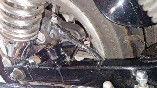

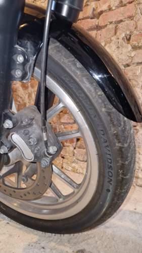

habe auch noch ein paar Bilder hochgeladen evtl. kann mir ja jemand sagen ob ich Austauchbremsleitungen mit Edelstahldrahtumflechtung habe oder diese Original sind. jedenfalls finde ich dort keine nummer eingraviert.

Mit "Selbstzerstörend" sind Aufkleber gemeint, welche sich nach dem Aufbringen nicht mehr zerstörungsfrei lösen lassen.
Beispiel: HU-Plakette
Es bedeutet nicht, das die sich im Lauf der Zeit selbst zerstören.
Lenker kann ich nichts zu sagen. Aber meine Stahlflex haben an jeder einzelnen Leitung die KBA-Nummer unlösbar angebracht
Im Prinzip kann man den TÜVler keinen Vorwirf machen, ohne Nummer darf er es nicht eintragen.
Frag mal bei Kodlin an, ob er dir so einen Aukleber zur Verfügung stellen kann.

Ich könnte mir sehr gut vorstellen, dass das von Anfang an schon problematisch war. Wenn sich immer dein Kumpel um den TÜV gekümmert hat wäre das eine mögliche Ursache.
Es ist schwierig das neutral und wertungsfrei zu formulieren. Es gibt Prüfer, egal ob TÜV, Dekra etc. pp., die im bekannten Umfeld oft und viel prüfen und dabei kann es passieren, das sowas nicht beachtet wird. Es muss nicht mal bewusst passieren. Der Prüfer ist erst einmal dafür verantwortlich die Maschine so zu prüfen, wie es vorgeschrieben ist. Mein Laienwissen geht so weit, dass ich glaube, dass es keine rechtlichen Vorschriften gibt, dass alle Teile an der Maschine so begutachtet werden müssen, dass bspw. umgebaute Leitungen oder Lenker zwingend begutachtet werden müssen. Da kann ich mich täuschen. Zu mir meinte aber ein Prüfer, dass Bremsen etc. angeschaut werden aber nicht jedes Teil. Daher kann es ja gut sein, dass du da immer Glück hattest.
Der jetzige Prüfer legt vllt. genaues Augenmerk auf Moppeds, weil er selber fährt, genervt ist von dem Lärm oder einer von tausend anderen Gründen vorliegt, warum er mal genauer auf die verbauten Teile schaut.
Der Lenker ist nun einmal auch auffällig und man sieht, dass der so nicht original ist. Dann findet er die erste fehlende Nummer und dann schaut er weiter.
So kann es gut gelaufen sein. Du wärest nun nicht der erste der eine Maschine kauft, wo Teilegutachten dabei sind und die Teile aber keine Nummer haben oder aus anderen Gründen so nicht gepasst haben.
Schau mal beim Hersteller ob die was machen können. Vllt. gab es die Lenker auf einem anderen Markt ohne Nummer und Aufkleber und der Verkäufer damals hat den Lenker gekauft und ein Gutachten bekommen.
Fahr wieder zu Deinem Kumpel, da warst Du bisher gut aufgehoben.

Danke für die vielen Antworten, ich werde die Tage den Lenker abbauen und auf Nummernsuche gehen. Falls ich keine finde bin ich wohl gezwungen mir einen neuen Lenker zu besorgen.
Kann jemand was zu den Bremschläuchen sagen?
Hinten ist ein Schlauch aus Gummi mit Stahlarmaturen an den Enden verbaut, das ist doch kein Stahlflex?
Sind es wahrscheinlich originale? jedoch finde ich keine Nummer aber haben originale oder standart Bremsschläuche eine Nummer ?
Bei den Bremsschlauch Forn ist es ein Stahlgeflecht mit Gummi/Plastik Überzug an den ende der Manschetten ist eine Nummer KB02 eingeprägt, wobei KB02 auch nicht in der Teilezulassung meiner Stahlflex Bremsschläuche steht.

Also solange ich keine Sb Kennung auf den vorderen Bremsschläuchen finde sind es wohl nicht die Stahlflex.
Die hintere Bremsleitung sieht für mich original aus. Da steht ja auch eine Nummer drauf und es ist keine Stahlflex.
Die vordere hat keine Nummer und ist dünner. Dürfte Stahlflex sein.
Ich hab auch mal auf Stahlflex gewechselt. Leitung von Spiegler.
Hat eine Nummer und ABE, muss man also nicht zwingend eintragen lassen.
ABE mitführen reicht.
Zu dem Kodlin Lenker bzw. dessen Nummer: Such mal in der Linkermitte, zwischen den Risern.

vorne ist KB02 eingeprägt passt aber nicht zu der Nummer in meinen Teilegutachte.
Hinten ist nur DOT-BY-09/05-1 aufgedruckt, hört sich an wie eine Ölsorte für mich XD

Hinten ist nur DOT-BY-09/05-1 oder DOT-GY-09/05-1aufgedruckt er kenne ich auf meinen eigenen Bildern jetzt nicht so gut , hört sich an wie eine Bremsflüssigkeit sorte für mich XD
Danke für das Bild dort kann ich ja mal genauer schauen
DOT steht für Department of Transportation.
Die Leitung sieht für mich OEM aus.
