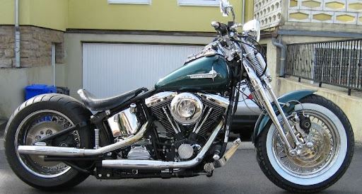

möchte nächste Woche mein Bike Old Stil in Auftrag geben, Santee Rahmen mit Rev-Tech Motor Panhead Stil, dann ist es aber keine Harley Davidson, das stört mich aber auch, einen Original Harley Davidson Rahmen gibt es wiederum nur in Verbindung mit dem Zubehör den ich nicht mit kaufen möchte.
Hat noch jemand eine Idee oder ist die Qualität ausschlaggebender?

am 11. Oktober 2010 um 7:15
240kg mit softail-rahmen und springer-gabel? keine chance..das werden immer mehr als 300kg. vielleicht solltest du ein paar bikes probefahren, bevor du etwas in auftrag gibst. ich meine, einerseits hast du bedenken was die fahreigenschaften einer starren angeht, andererseits scheint ein autoreifen pflicht zu sein.... :confused:
was die kosten angeht: ein bike komplett aus dem "nichts" aufbauen zu lassen, ist die teuerste variante überhaupt...

.....Zu dem "Sitz- und Fahrkomfort" habe ich leider nichts gefunden.....
Original geschrieben von Dr. Eisen
Hi mein Lieber....
ja das Fahren ist erstmal gewöhnungsbedürftig...
Dann sind die Reifen nicht ganz so dolle aufgepumpt, um noch eine wenig Federweg zu geben,
was zu Wackeleien in den Kurven führt.
ABER, es bringt sooo viel bock dat Dingen zu fahren, unglaublich.
Naja, der Po tut schon ein wenig weh (Un das schon nach so 100km...:D
Aber wat solls, so wollte ich es haben, so ist es nun.
hallo paula,
wieso glaubst du das du mit einer 240kg kiste zurechtkommst und mit einer 300kg kiste nicht?
wenn sie fährt, dann fährt sie.
ich würde gern wissen welches ergebniss du haben möchtest.
sende mal ein bild von dem was dir so vorschwebt, dann kann man detailierter sagen was bei rum kommt.
einen starrahmen bist du also noch nie gefahren?
ist kein vergleich auf ner dyna mit sitzbrötchen und starr, glaub es uns..
du kannst auch nen starrahmen mit ner bequemen sitzbank fahren, alles kein problem, aber wie erwähnt, die fahreigenschaften, sind im extremfall halt anders als eine geferderte kiste.
ich sprech da aucs eigener erfahrung.
soll es so etwas sein?
klick mal hier:
muss ja nicht von thunderbike sein auf basis einer nagelneuen crossbone, sondern evtl ne 15 jahre alte softail springer der man 2 16Zoll räder verpasst und die fender plus sitz ändert.
ich denke im normalfall kann mann hier bei 18 kilo landen, inkl offener belt, da hier kein heckumbau notwendig wäre der immer viel geld kostet.
