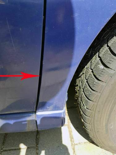

Weiß jemand wie das Vorher Nachher Ergebnis aussehen würde? Das ganze wird jetzt in der Werkstatt repariert mit diesen Blechen. In einem anderen Forum steht das es kein Vergleich zu einem Neuen alten Kotflügel ist wegen spaltmasen?. Hat das hier schon jemand mit seinem Golf durch? Die Bleche sind verzinkt und ich müsste sie dann spachteln + lackieren. Es gibt zwar schon günstig neue Kotflügel aber die Lackierung würde ich nicht so gut hinbekommen wie bei meinen alten, deswegen habe ich zu den Reparaturblechen gegriffen. Der wagen hat ja eine neue Lackierung bekommen 2010

Worum geht es? Kotflügelspitzen? Wenn ja, Kotflügel muss dazu ausgebaut werden. Dann schneidet man den alten Rotz weg und heftet die neuen Spitzen an und baut den Kotflügel wieder an, damit man genau anpassen kann. Die Zubehörteile sind stellenweise unter aller Sau, was die Genauigkeit betrifft. Wenn man die Spitzen sauber ausgerichtet hat, setzt man noch ein paar Schweißpunkte und baut den Kotflügel wieder ab und schweißt den Rest ordentlich zusammen. Die Innenseiten des Kotflügels, zur Tür hin braucht man auch nicht sauber verspachteln, (Schweißnaht sauber runterschleifen, grundieren, Farbe) und auch innen nicht. Nur den sichtbaren Teil sauber verspachteln, grundieren, lackieren. Danach innen grundieren, etwas Lack und ordentlich Sprühwachs rein, fertig. Habe vor 2 Monaten beide Seiten an meinem Polo gemacht. 6 Stunden für alles insgesamt gebraucht. Komplett fertig und mit Klarlack etc... PS: Fahrzeug geht wahrscheinlich nur noch einmal über den TÜV, deshalb wurde innen auch nicht auf Schönheit geachtet, sieht nämlich kein Mensch
Okay das klingt nach ner menge Arbeit. Hoffentlich siehts danach noch wie ein Kotflügel aus und nicht so dran gebraten ( aber im endeffekt kann man froh sein das man noch Tüv bekommt, das auto ist schon fast 23 auch wenn es ein Garagen auto war und wenig bewegt wurde) um die Tüv Plakette zu bekommen, muss er aber noch an beiden Schwellern geschweißt werden (im Unterboden Bereich) und im hinteren Kotflügel ( Innenbereich ) da finde ich den preis von 400-480€ ganz gut je nachdem wie lange er braucht.
Da sieht man gar nichts! Wie gesagt, wurde auf die Schnelle gemacht!
Wo die roten Pfeile sind, wurden die alten Spitzen rausgetrennt und die neuen Spitzen eingeschweißt!

Unglaublich, ich habe ihn heute abgeholt und man sieht nicht das es ein Reparaturblech ist. Es sieht wirklich 1a aus, der Meister hat tolle Arbeit geleistet und wollte dafür nur 408€ plus eben die 12 € für die Nachprüfung. Jetzt hat er die Orangene Plakette und tatsächlich wurden die Kotflügel ausgebaut + Teppich und die Innenausstattung ( das muss ja ne arbeit gewesen sein ) Bin wirklich zufrieden mit dem Ergebnis und eine andere Werkstatt hätte das wohl nicht so gut hinbekommen ( da die meisten keine liebe in einen golf stecken )
