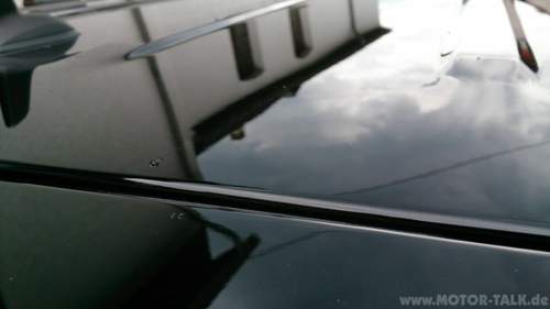

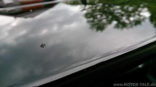

habe eben meinen GLK (obsidianschwarz) mit dem Titanium gemacht, mal sehen wie lange das hält.
Also testweise die Haube mit HDCleanse+Titanium
Front+linke seite mit VertuaBond+Titanium
Dach, Heck und rechte Seite ohne Precleaner+Titanium
(fing an zu tröpfeln und ich mußte hurtig fertigwerden)
eins steht fest: HDCleanse und ich werden keine Freunde!
so geil der Geruch und die Lackglätte auch sind, der Abtrag ist Sche.....e!
Verarbeitung vom Vertuabond ist gewohnt unproblematisch
Verarbeitung Titanium ist ein Traum, sehr dünner Auftrag und das Auspolieren ist wie Staubwischen
(viel einfacher als bei meinem Colli 915)
Jetzt mal die Standzeit abwarten bei meinem Daily Driver+Laternenparker

Jupida: Versuch mit ganz wenig HD Cleanse. Ich habe letztens für einen M5er 5ml verbraucht. Keine 4 Kleckse oder so. Nur 3-4 hauchdünne Streifen, die mache ich immer mit dem Finger auf dem Pad. Wenn ich mit der Flasche dosiere, wird immer zu viel. Dann durchfahren, bis ein Schokolade-Staub drauf ist. Aufgrund der Menge brauchst gar nicht so lange zu fahren. Dann hast Du null Probleme. Der Verbrauch soll bei 4-8 ml bleiben.
LG und vielen Dank!
Ok, werd ich mal versuchen.
Beim erstenmal hab ich mit der Excenter und schwarzem Pad versucht, war wohl zuviel HD Cleanse.
Heute war ein weicher Handpolierschwamm von Lupus drann mit wirklich wenig drauf, hatte dabei den Eindruck das ich Schlieren bekam und mußte lange auspolieren/abnehmen bis die wegwaren, ev. zu Warm?
am 20. Juli 2014 um 17:03
Yep, zu warm. Da wird HD in der Tat zickig. Warm und trocken geht, aber warm und schwül da wird er richtig zickig. Ich nehme übrigens härteren Pads, die grünen von LC. Aber daran wird es nicht liegen. Mit Hand habe ich HD noch nie verarbeitet, wie gesagt, ich fahre ihn mit der Rota, bei 600 U/ Min.
