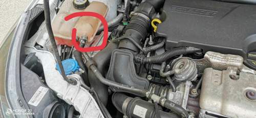

Die Werkstatt die den Motortausch machte meinte Zylinderkopf wäre defekt aber das konnten sie auch nicht zu 100% sagen da sie ihn nicht zerlegten, aber eine Reperatur würde sich nicht lohnen da niemand sagen konnte ob der Kopf einen Schaden dadurch genommen hat.
Aufmerksam wurde ich durch einen Arbeitskollege der mich ansprach ob mein Auto Flüssigkeit verliert da er leicht tropft, Kühlwasser war zu dem Zeitpunkt auf Max deswegen dachte ich mir nichts, zu erwähnen ist noch das ich an dem Tag die Klima befüllt habe und die Tropfen als Kondenzwasser verdächtigt habe.
Um ca. 5 Uhr früh fuhr ich von der Arbeit nachhause, das einzige was komisch war, war das die Heizung nur lauwarm war. Motortemperatur blieb dabei konstant kurz vor Mitte stehen und blieb auch dort! Ca. 40 km weiter kam ich zuhause an und der Lüfter drehte wie wild. 2 Stunden später fuhr ich zum Öamtc wo ich am Vortag die Klima füllte und die stellten fest das der Kühlwasserbehälter komplett leer war, abgedrückt dabei sah man wie aus dem Rücklaufschlauch Luft entwich. Profisorisch gerichtet Wasser aufgefüllt und nachhause gefahren und Auto stehen gelassen bis Montag! Das ganze war an einem Samstag. Am Montag sofort zum Fordhändler, der lies mich garnicht mehr Fahren und wechselte sofort denn Schlauch, nach einer Probefahrt von ihnen wurde mir das Auto wieder übergeben und gesagt das wieder alles OK wäre. Dienstag dann weißer Rauch aus dem Auspuff aber auch keine Anzeichen auf irgendwelche Probleme da Motor normal lief und Temperatur auch normal war. Nachmittag schaute sie dann ein Bekannter das Auto an (Ford Mechaniker) Motor ist an Hitzetot gestorben, was er aber auch nicht Verstand war das er keine Anzeichen gezeigt hat.

Welcher Rücklaufschlauch war das denn? Hast du eventuell ein Foto von der Lager im Motorraum?
Und in welchem Bereich unter dem Auto war bei dir Flüssigkeitsverlust festzustellen?

Bei mir hat der Kühlwasserschlauch zum Turbo beim Wechsel des fehlerhaften Überdruckventils einen Haarriss an der Verzweigung abbekommen, was ich auch erst nach einer Fahrt durch aus dem Motorraum aufsteigenden Dampf (und nicht durch die Temperaturanzeige) festgestellt habe.
Allerdings war der Ausgleichbehälter noch nicht komplett leer, sondern noch zu ca. 1/3 gefüllt und es war im Winter. Kann das trotzdem schon für einen Hitzeschaden gereicht haben?
