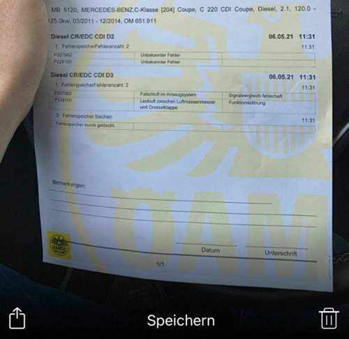

Ich selbst nicht . Wenn du die SUFU benutzt , und den Begiff Falschluft eingibst , dann kommen viele Beiträge dazu .
Ich kann dir aus Treaths der Vergangenheit aber schonmal sagen , das es das Ansaugrohr nur komplett mit LMM gibt , kostet iwas zwischen 700 und 900 € als Neuteil.
Desweiteren ist das keine Bagatelle , bei Schäden an DPF standen häufig Falschluft wegen defektem Ansaugschlauch in Verbindung. Das Gemisch wurde dann zu Mager und es Entstand mehr Hitze durch welche der DPF verbrannte , oder es entstand mehr Ruß durch die unsaubere Verbrennung .Die Löcher sind dabei nicht leicht zu finden , der Schlauch bläht sich unter Turbodruck auf und presst es iwo raus .
Mein jüngerer Bruder hat seit Dez. 2013 einen 220 cdi auch aus 2013 , aber , ich bin nur Autodidakt , kein Fachmann für das Modell . Sicher melden sich noch andere , aber , du weißt schon mal , das du dich damit alsbald beschäftigen musst , sonst wird es teuer .

suche nach Ladeluftschlauch. Der könnte ein riss haben. Ich habe beide Gewechselt :)
Themenstarteram 7. Mai 2021 um 14:48
Ja habe auch zwei Mechaniker gefragt , der eine will das Auto sehen lassen und alle alle Schläuche mit Vakum füllen um zu schauen wo genau der Riss ist. Ich werde euch die Tage berichten !
am 7. Mai 2021 um 17:48
Tausche Sie gleich und fertig. Wenn einer kaputt ist, kommt der zweit danach. Dann sparst Du Geld.
Themenstarteram 7. Mai 2021 um 22:16
Bin gerade nachhause gekommen der Ladeluftschlauch hat tatsächlich einen nicht übersehbaren Riss. Am Dienstag kommt der neue Schlauch !
am 9. Mai 2021 um 19:08
Wechsle gleich auch den zweiten. Du wirst sehen dass das Auto auch besser laufen wird

75€ Schlauch 25€ Hände 5€ Trinkgeld = Auto ist wieder top. Der Schlauch hatte Risse an zwei stellen
Ja , super , das es so günstig für dich lief.
Auch danke für die Abschlussmeldung , so dient dies wieder zur Info für alle anderen die diesen Fehler haben.
