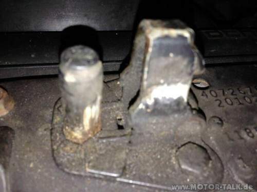

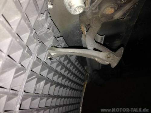

Hab neben Meinem, gerade 3 andere zum Nachsehen :) und beim 2.0 also Vierzylinder ein Foto gemacht.

2.Versuch
Im 2.Bild ist links neben dem Verriegelungsmechanismus der Heber zu sehen. Dessen Federkraft hebt die Haube nach dem Entriegeln etwas an.
Durch den gesamten Mechanismus wird dann der "Entriegelungsgriff" durch den Grill nach vorne geschoben.
Diese Teile müssen ab und zu geschmiert werden, damit die Mechanik funktioniert...
