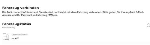

Moin, bin seit Donnerstag auch Besitzer eines Audi 50 TFSI e (Limo) und habe ebenfalls das Problem, das ich mich mit dem My Audi Account einloggen konnte, aber die Hauptbenutzer Aktivierung nicht funktioniert. Die Abbruchmeldung hänge ich Mal dran.
Leider hat mein MMI aber keinen SimKarten Slot. Hat einer eine Idee wie ich das dennoch lösen kann?
Ich habe mein Telefon mit Bluetooth gekoppelt, funzt leider auch nicht. Mit USB Kabel verbunden, gleiches Ergebnis. Spotify & Co funktionieren aber problemlos.
Der Hauptbenutzer Vertrag ist erfolgreich via Browser am PC verifiziert (mTAN) worden. Der Code ist auch eindeutig und wurde von mir frei gerubbelt...
Danke für eure Tipps im Voraus!
Bild #210039610

Danke, dass Verhalten scheint aber (laut Forum) überall das gleiche zu sein. Serverprobleme. Habe nun ein Ticket bei Audio selbst eröffnet. Dort ist das Phänomen wohl auch schon bekannt. Angeblich soll mich ein "technisch wissender Kollege" zurückrufen. Fehler wurde mit Screenshot belegt.
Es bleibt spannend...
2. Dezember und der Fehler kommt immer noch. Frage mich wie lange die noch brauchen ...

@All: Angeblich soll es jetzt wieder funktionieren!
Kann ich bestätigen. Anlage Hauptbenutzer im MMI hat gestern Abend um 22:00 Uhr das erste Mal funktioniert. Nun unterhält sich das Auto auch mit der App.
Danke an alle MitStreiter die bei Audi "genervt" haben ;-)
