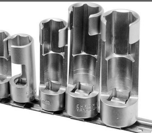

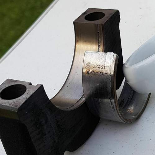

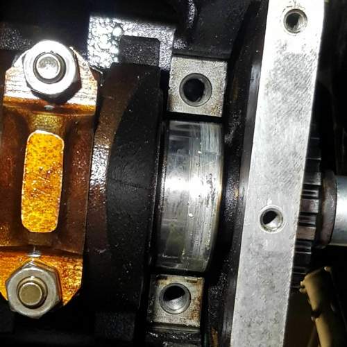

wir haben vor ner Woche den 2,0 Passarati von meinem Cousin kaputtrepariert. Nach Motorinstandsetzung in der Garage haben wir zwar noch ohne Zündung ein bisschen georgelt vor dem ersten Start, aber dämlicherweise nicht auf den Öldruck geschaut. Fazit: Motor lief 20 Sekunden, wurde handwarm, dann abgewürgt und Kurbelwelle fest. Großer Frust. Habe erstmal alle erreichbaren Lager ausgebaut, gereinigt, neu geölt und wieder eingebaut. KW lässt sich nun von Hand drehen, aber mit Kraft, so in etwa als ob man gegen Kompression arbeitet. Die beiden äußeren Hauptlager müssen eben noch freigelegt werden, gibt es da irgendein Spezialwerkzeug um die Schrauben zu lösen ohne Getriebeausbau?
MfG
P.s. habe noch ein Bild von so einer offenen Stecknuss gefunden, meint ihr mit der könnte man die Schrauben lösen?

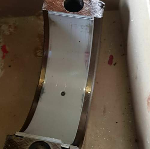

die unteren Lagerschalen hast Du ausgebaut und geölt, aber was ist mit den oberen Lagerschalen ?
Um es richtig zu machen, muß die Kurbelwelle raus und d. h. das Getriebe muß ab.
Und nicht vergessen, die Pleuellager liefen ja dann auch 20 Sekunden ohne Öl.
Überigens nach 20 Sekunden ohne Öldruck habe ich noch keinen festen bzw. gefressenen Motor gesehen,
der muß schon länger ohne Öldruck laufen.

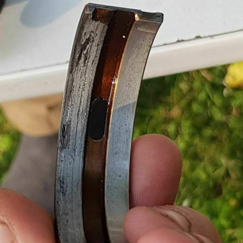

Das Bild zeigt übrigens eine nagelneue Pleuellagerschale. Ich würde die blanken Stellen auch nicht direkt als "gefressen" bezeichnen. An der Kurbelwelle selbst war auch überhaupt nichts zu sehen. Ebenso an den Hauptlagerschalen. Ich vermute es ist folgendes passiert: das Öl was noch von der Montage in den Schalen war, ist nach ein paar Umdrehungen verdampft und ohne den trennenden Ölfilm reicht die Trockenreibung in allen Lagern zusammen aus, um die KW zu blockieren.

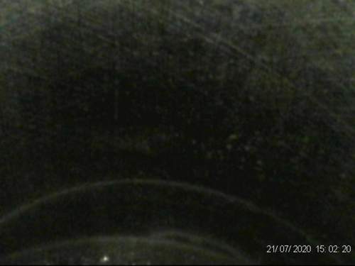

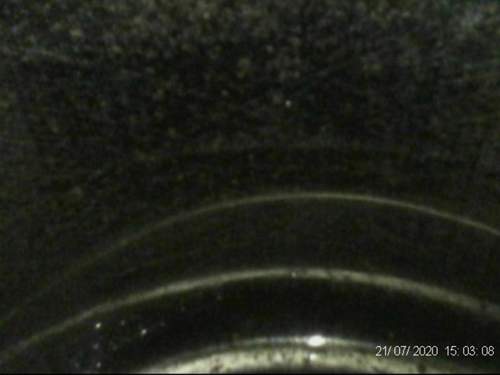

Wir werden jetzt noch einen Versuch unternehmen die frei zu kriegen ohne komplette Demontage. 5Liter Diesel in die Ölwanne und Pumpe mit dem Akkuschrauber antreiben und solange die KW von Hand drehen bis sich hoffentlich ein Ölfilm bildet. Mittwoch kommt eine endoskopkamera, dann schauen wir uns die zylinderwände an. Bis dahin beten...

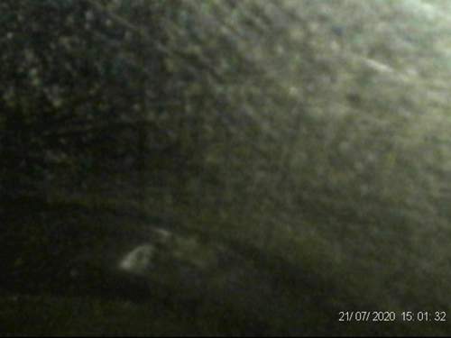

Leider nicht so dolle, die Qualität. Ich würde diese leichten vertikalen Spuren noch als harmlos einschätzen, aber sicher bin ich mir absolut nicht. Hatte mir irgendwie mehr von dem Endoskop erwartet.
Original Lagerschalen sind beschichtet mit einer Notlaufeigenschaft fürs erste durchdrehen
Da muss irgendein anderer kapitaler Bock drinnen sein! Wenn das Vertauschen der Lagerdeckel ausgeschlossen ist, hab ich im Moment auch keine Idee, müsste man vor sich stehen haben.

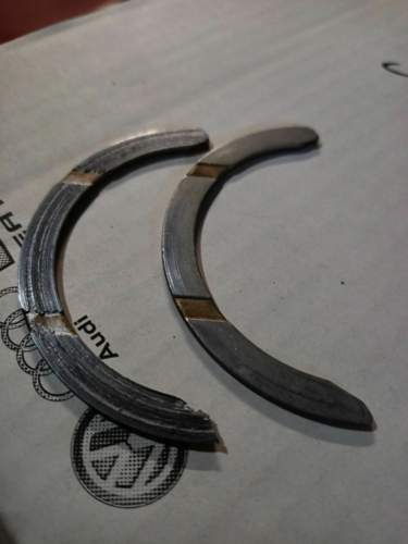

Tja, Kurbelwelle hat doch gefressen, mist.
Ich bin die ganze Zeit davon ausgegangen, dass Ihr den Motor kol. neu gemacht hattet, incl. der Lager. Das was ich da auf den Bildern sehe sind aber keine neuen Lagerschalen, richtig?
