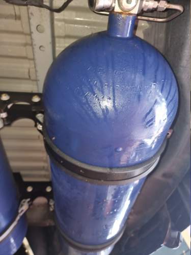

ich habe einen VW Caddy Ecofuel aus Ende 2011. Nun war ich bei der Hauptuntersuchung und der Prüfer meinte, dass er mir keine Plakette erteilen kann, da eine Sichtprüfung der Tanks vorgenommen werden muss (Grund dafür war der im September beim Tanken geborstene Erdgastank bei einem Touran).
Da die Tanks aber mit Kunststoffverkleidungen unter dem Fahrzeug verdeckt sind, konnte diese Sichtprüfung nicht durchgeführt werden und daher gab es auch keine bestandene HU.
Hat von Euch schon jemand ähnliche Erfahrung gemacht und wie habt Ihr das gelöst.

Themenstarteram 18. Januar 2017 um 14:44
war vormittags bei Händler zum Abmontieren der Abdeckungen und anschließend beim KÜS zur Nachuntersuchung. Die gute Nachricht; Plakette ist dran.
Jetzt zu den offenen Fragen. Heute Morgen habe ich kurz mit dem TÜV telefoniert, um zu klären, wer welche Nachuntersuchung macht. Aussage der Dame am Telefon; wenn Sie zu uns kommen, machen wir die Nachuntersuchung, egal wo die erste Untersuchung gemacht wurde. Wie das das Autohaus handhabt, kann ich Ihnen nicht sagen.
Dann noch mal beim KÜS während der Nachprüfung nachgefragt. Der Prüfer meinte; juristisch gesehen darf der Prüfer beim Händler die Nachprüfung machen, egal ob von TÜV oder Dekra. Wir haben z.B. einen KÜS Prüfer in einem Autohaus, der macht auch Nachprüfungen, wenn die Erstprüfung von TÜV oder Dekra war.
Die Interpretation überlasse ich mal jedem selbst. Von mir aus nur so viel; dafür, dass ich bei dem Autohaus sowohl Ölservice als auch Intervallservice habe durchführen lassen, fällt mir der Begriff "Kundenorientierung" nicht gerade als Erstes ein.
Weil es hier ja den Vorschlag mit der Hobbywerkstatt gegeben hat, was generell eine gute Idee ist, auch wenn es für mich nicht in Frage kommt; nach dem Abmontieren hat mir der Mechaniker gesagt, dass die Befestigungsschrauben so stark korrodiert waren, dass er sie abflexen musste. Daher konnte ich die Abdeckungen auch heute nicht mehr anschrauben lassen und muss am Freitag wieder kommen (die Ersatzteile hatte er nicht da). Es hatte mich vorab schon gewundert, dass für die Demontage der Abdeckungen 30 bis 60 Minuten veranschlagt wurden. Mein Wagen wird wohl nicht der erste gewesen sein, bei dem sich die Schrauben nicht mehr lösen ließen. Auf mein Nachfragen, dass es wohl nie geplant war, dass diese Schrauben wieder mal gelöst werden müssen, hat der Mechaniker nur zaghaft genickt.
Und noch eine schlechte Nachricht an alle, die bisher meinten, dass die Korrosionsprobleme mit dem Baujahr 2011 beseitigt sind; ich konnte bei der Prüfung mir die Gasflaschen ansehen und an der hintersten Flasche am Übergang zum Ventil ist wohl der Startschuss für die Korrosion gefallen. Sieht überhaupt nicht dramatisch aus, aber in zwei Jahren vermute ich mal, dass ich nicht mehr durch die Sichtprüfung kommen werden. Wie bljack geschrieben hat; welcher Prüfer will verantwortlich sein, wenn es zu einem weiteren Tankunfall kommt. Und in der Prüfungsrichtlinie steht, dass jegliche Art von Korrosion zu beanstanden ist mit "erheblicher Mangel".

Hallo Drds70,
tatsächlich wird seit ein bis zwei Jahren die schon immer vorgegebene, aber oft nicht "gelebte" Sichtprüfung der Tanks bei der HU/GAP auch durchgeführt. Zuvor haben die sich meist auf die "Schnüffelprüfung nach Undichtigkeiten" beschränkt, was eben zu den munter ohne Kontrolle vor sich hin korrodierenden Stahl-Druckzylindern - übrigens bei allen Herstellern - geführt hat.
Und für eine sorgfältige Sichtprüfung muss der Kunststoff-Steinschlag-Schutz eben demontiert werden, was der Prüfingenieure aber nicht macht, da er Angst vor Folgeschäden (abgerissene Schrauben, kaputte Abdeckung, zerbröselndes Auspuffrohr etc.) hat!
Ausweg sind die Durchführung der HU direkt in einer Gas-Zugelassenen Werkstatt, die eben auch - ohne Fahrt mit fehlender Abdeckung zur HU - vorher die Abdeckung entfernen und danach wieder dran machen kann.

Alternative ist das eigenhändige Demontieren der Abdeckungen vor Ort - wenn es nicht gerade die Hauptniederlassung von Dekra/TÜV/GTÜ/sonstwas ist, kann das bei freundlicher Nachfrage evtl. auch klappen. Passendes Werkzeug sollte man dann natürlich griffbereit haben und auch die passenden Schlüsselweiten/Bits.
Ich lasse die GAP von meinem Zafira CNG direkt bei einem GAP zugelassenen Betrieb machen und fahre dann zu TÜV. Dort kümmern sie sich dann nicht mehr um die Gasanlage. Die GAP darf aber nicht älter als einen Monat sein.

Ich war für die HU beim KÜS, weil der bei meiner Arbeit direkt um die Ecke ist. Die hatten mir auch gleich gesagt, dass sie die Prüfung nicht abschließen können wegen der fehlenden Sichtprüfung. Deren Vorschlag war, die Prüfung mit Mangel durchzuführen und dann die Nachprüfung bei einem VW Händler vor Ort mit Prüfer zu machen.
Nach Rücksprache mit dem VW Autohaus um die Ecke geht das aber nicht, da die nur mit TÜV und Dekra arbeiten. Bevor jetzt jede Menge Kommentare kommen, dass das Unsinn ist, etc.; ich weiß nicht was korrekt ist. Das VW Autohaus hat angeboten nochmal eine komplette HU zu machen mit allen Teilen für ca. 150 Euro oder für 60 Euro die Abdeckungen zu demontieren, ich fahre zum KÜS, mache die Nachprüfung und dann montieren die alles wieder.
Übrigens war ich vor zwei Jahren genau bei der gleichen KÜS-Niederlassung. Die haben den Schnüffeltest gemacht und gut war es. Der Prüfer meinte nur dieses Mal, dass insbesondere bei Fahrzeugen von VW genau auf die Sichtprüfung der Tanks zu achten ist.
Für mich als Erfahrung für die Zukunft heißt das, dass ich wohl die nächste HU gleich beim Händler mache.
Ich fürchte, dein VW Autohaus will Dich abzocken! Natürlich muss auch ein TÜV oder DEKRA Mensch eine Nachuntersuchung einer bei der KÜS durchgeführten HU machen. Auch wenn die das nicht gerne machen und dann die volle Nachuntersuchungsgebühr verlangen (ca. 25€), während die gleiche Prüforganisation sonst üblicherweise einen Rabatt gewährt.
Aber der Vorschlag Deines VW Autohauses, eine komplett HU für 150€ zu machen, obwohl Du einen aktuellen HU Mängelbericht der KÜS vorliegen hast (ist doch so, oder?), ist schlicht ein Betrugsversuch, ums mal deutlich zu sagen.
Dann mach doch erst noch Korrosionschutz, bevor die Abdeckung drauf kommt, einfach ein geeignetes Fett drauf schmieren, damit kein Sauerstoff mehr dran kommt.
am 19. Januar 2017 um 11:30
Aber erst den Rost chemisch binden.
Sonst rostet es unter dem Fett weiter.
