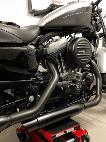

Gerade bei #Kleinanzeigen gefunden. Wie findest du das?
https://www.kleinanzeigen.de/.../2681603633-305-1793?...
Was haltet ihr von dieser Maschine ?
@Pana249 schrieb am 19. Februar 2024 um 13:17:23 Uhr:
Schönes Ding, habe ich auch
Allerdings sind die Screamin' Eagles für die Euro 3 Modelle ohne e-Kennzeichnung und damit illegal, genauso wie wahrscheinlich der LED-Einsatz. Wobei ich eine Standlichtfunktion zu erkennen glaube (haben die China-Kracher nicht), was wiederum für eine e-Kennzeichnung spricht. Zu klären wäre auch, ob der seitliche Kennzeichenhalter eingetragen ist, und der 24.000 km Service gemacht wurde. Der Dokumentationsumfang spricht aber für eine gepflegte Maschine. Für 8.500€ ein guter Fang
Der „grau grundierte“ Motor muss einem schon gefallen! Ich finde ihn schlimm, siehste ja jeden Spritzer (Bild 5)!
Das hatte ich auch so bei mir gedacht, das muss einem echt gefallen.
Meins ist es auch nicht so wirklich
