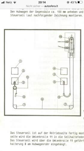

Hallo Liebe User,
Ich habe ein Problem mit dem Steuerseil bei meiner Zippo 1250. Ich habe diese gebraucht gekauft und musste das Steuerseil austauschen. Nun habe ich die Bühne endlich stehen, nur verstehe ich gerade die Welt nicht mehr. Laut Plan wird das Seil auf der Antriebsseite im Schlitten eingehangen, geht dann hoch zur Schallplatte und wieder runter und durch den Steg zur anderen Säule, wo das Seil ebenfalls wieder im Schlitten eingegangen wird.
Nun ist mein Problem, dass ich das Steuerseil nicht auf Spannung bringen kann, weil gefühlt noch ein Meter auf der Gegenseite von dem Steuerseil übrig bleibt. Habe ich möglicherweise etwas übersehen? Ich bedanke mich mal im Voraus.

Das ist der Plan, nach dem das Steuerseil montiert werden muss. Eigentlich müsste es so passen, mit dem ist leider nicht so. Es ist auf jeden Fall das richtige Seil für die Hebebühne.

In 7 ist das Seil bereits eingehangen, das ist ja unten an der Säule die Öffnung. Ich verstehe schon, wie es gemacht wird. Ich verstehe nur nicht, weshalb ich noch so viel Seil übrig habe.
Wenn du es nach Plan gemacht hast, wird das Seil einfach zu lang sein. Kann sein, dass es eine Standardlänge passend für mehrere Bühnen ist.
Wenn alles korrekt ist, den übringen Meter als Ringelschwanz aufwickeln und Probelauf !

Das könnte man machen. Ich verstehe aber nicht, wie das nach der Zeichnung funktionieren soll. Wenn sich beide Hubwagen parallel nach oben bewegen müsste sich das Seil doch zusammen ziehen. Anders herum, wenn die Hubwagen ganz oben sind und die Bühne runter fährt müsste doch ein Überschuss an Seil vorhanden sein. Oder habe da einen Denkfehler? 0_o
Also wenn du das exakt nach Plan gemacht hast, hält sich das Seil immer in Waage.
Hochfahren: Linke Säule zieht am Seil, rechts Säule lockert das Seil, da es ja oben umgelenkt wird.
Runterfahren: Linke Säule lockert das Seil, rechts Säule zieht am Seil.
Alles wie es soll....

Nr. 8 ist am Hubstuhl bzw. an der Tragmutter befestigt. Nr. 7 ist entweder eine Umlenkrolle oder nur ein Umlenkröhrchen.
und du hast recht, Nr. 9 ist ein in der Luft schwebendes Röhrchen, ist eine neue Technik.

Ich habe es jetzt verstanden :D ich bin aus irgend einem Grund davon ausgegangen, dass die Umlenkung 9 fest unten an der Bühne montiert ist und nicht am Schlitten. Ich bedanke mich rech herzlich für die Bemühungen.

Ich habe die Umlenkung gesehen, mir war aber nicht bewusst, dass die umlenkrolle am Schlitten sitzt. Wenn ich die Bühne abgebaut hätte, hätte ich das auch ganz sicher gemacht. Dagegen hilft Klugscheissern, wenn man keine Ahnung hat, nicht ungemein.
