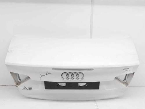

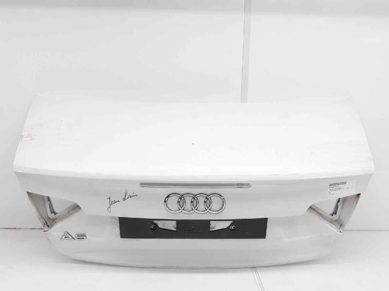

Sicher das da ein Unterschied Besteht?
https://i.ebayimg.com/images/g/MYIAAOSwIY5lINb3/s-l1600.jpg
https://img.classistatic.de/.../...edb-c1b9-437c-b2e9-e0757936952b?...
Bei "Audi USA Parts" etc. wird auch nur die 8F0 827 023 D Aufgeführt, also wie die EU Ausführung.
Ist doch nur der Kennzeichenhalter anders wenn ich mich nicht irre.

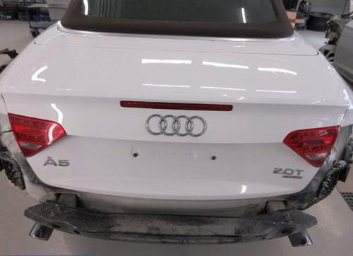

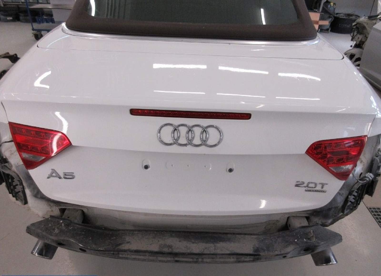

Guten Morgen,
hier ein Bild der Heckklappe, die ich kriegen könnte….
Ich halte das auf dem Foto für Spiegelungen. Der Kennzeichenausschnitt dürfte nicht schmaler sein.

Ich hab jetzt mal nach US-Audi gegoogelt und Bilder gefunden - allerdings sieht man nicht, wie es unter dem Kennzeichen-Verstärker aussieht....
Genauso wie unter den deutschen Modellen.
Die Heckklappen der EU und US Modelle sind absolut identisch, da gibt es bei beiden überhaupt keine extra Aussparungen für die Kennzeichen.
