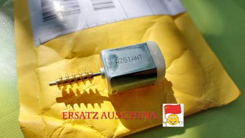

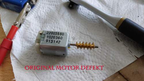

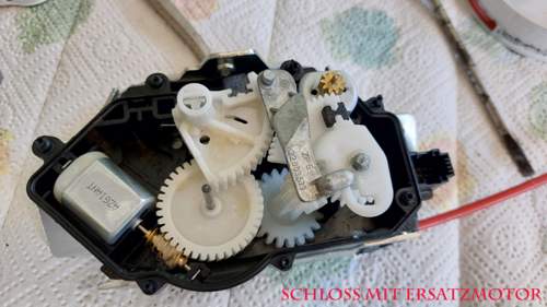

Heckklappenschloss aufarbeiten - beachtlich!
Ich hab's geöffnet: Plastikgeraffel, was mir gleich entgegensprang... .
Bei MB musste ich 220,- abdrücken für ein Neues; Einbau bzw. Wechsel ist einfach (nur mit der Verkleidung kämpfe ich jedesmal).
Ja, ich hate es auch schon mal offen gesehen, aber an alle Teile kommt man gar nicht so wirklich dran.
Die letzten Federn oder Zahnräder wo mein Problem lag, war nicht zum öffnen und fest vernietet.
Daher brauchte ich auch ein neues.
Vielleicht lässt sich das Schloss vom t-Modell einfacher zerlegen, da der Händler auch keine Schlösser für die LIMO anbietet.
Da ist n bissel mehr drin als nur Plastikzahnräder, ich glaube PKGeorge weis da mehr.
Ich hab damals mein kaputtes geöffnet um auf Fehlersuche zu gehen.
