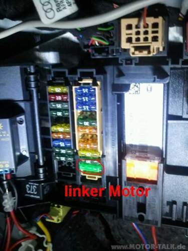

Ich habe ein Kabel nach vorne gezogen und einen Taster belegt !
Schließen nun von vorne möglich !
Könntest Du mal genauer beschreiben, wo Du das Kabel "angezapft" hast?
Welchen Taster hast Du belegt?

Beschreibung kommt heute Abend, Schalter bzw Taster habe ich zusätzlich eingebaut !
Img-20121108-picsay

Nein, lässt sich nicht über VCDS programmieren...dazu gab es auch schon etliche Themen hier.
Sowas kaufen http://www.kufatec.de/.../...penmodul-Audi-A6-4F-Avant-und-Allroad-4FH
oder halt die Lösung vom Sentinel (brauchst aber den zusätzlichen Schalter und muss ein Kabel durchs ganze Auto ziehen - ansonsten ne saubere und schöne Lösung. Funktioniert leider nicht mit dem Schlüssel wei beim Kufatec-Modul).
