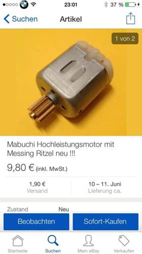

Hab mal auf die schnelle aus dem Egay rausgesucht
Artikelnummer 361198209703
Nicht der günstigste aber passt
Danke für den Link. Habe das gleiche Problem und mir den Motor bestellt. Hoffe ich bekomme diesen leicht demontiert aus dem Trägergehäuse.
Danke.
Hsb auch das gleiche Problem
Bitte gerne
geht aber alles recht einfach
Niko

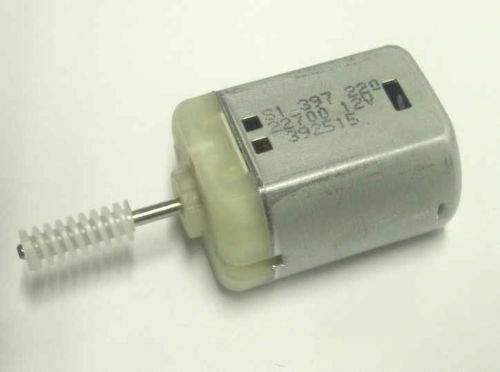

Bestellung hab heute bekommen.
Wellenlänge zu klein :-((
Soo hab jetzt den passenden Stellmotor gefunden und 2 mehr bestellt.
Wer noch ein braucht 15€ + versand
